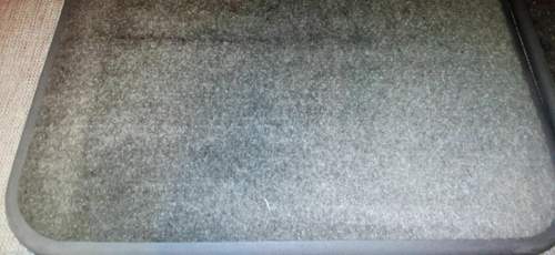

Hey Leute, ich suche 2 originale GM Fußmatten für hinten in grau. Ideal wäre vom Caprice Baujahr ca 1980 - 1996, so wie auf dem Bild... freue mich über eine kurze Nachricht.
Danke und Gruß Timo

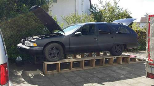

Am WE 'nem neuen "Kunden"/Kumpel 'ne AHK an seinen 96er Roadmaster verbaut. :)
War das ein Gefrickel... sowohl mechanisch als auch elektrisch... :rolleyes:
Aber am Ende alles gut... und dann nochmal Durchsicht gemacht, Vorderachse abgeschmiert, Luftdruck gefüllt, eine Rückfahrbirne getauscht :)
Ich mag die Wagen ja am liebsten Original aber... der war schon gut gemacht.
Dann kamen noch übers WE verteilt zwei weitere Typen und haben Teile aus meinem RIESIGEN B-body Teilekonvolut geholt - auch sehr schön.

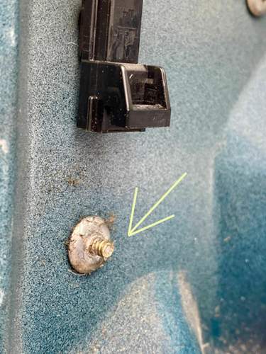

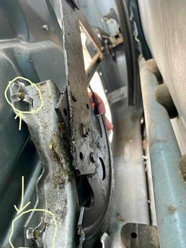

Morjen, ick brauch mal hilfe
Caprice 92 " Powerwindow Motor wechseln.
Im Werkstatthandbuch steht: ausbohren.
Aber bei den Nieten ( Rivets) bin ich überfragt. Und danach ,normale Din Schrauben benutzen?
Lieben Dank für jeden Tip!
Wenn ich das richtig im Kopf habe sollen die Nieten ausgebohrt werden und dann neue eingenietet werden. Braucht es natürlich die entsprechenden Nieten und das Werkzeug für.
Ja, die Nieten müssen ausgebohrt werden. Man kann beim Einbau Schrauben oder Nieten verwenden. Ich persönlich würde Schrauben nehmen wenn man überall rankommt. Lässt sich leichter wieder ausbauen falls mal wieder was dran sein sollte.
Wird nur der Motor getauscht oder auch die Roller Guides in den Schienen? Letztere lassen sich auch entfernen und einbauen ohne die Nieten ausbohren zu müssen. Dort kommt man richtig blöd ran.
Ah, ok. Nee nur der Motor! Dann muss ich nur den Stift in den Nieten entfernen um den Bohrer richtig anzusetzen. Dann sollten die 4 Nieten reichen. Und der Rest ist gefummelt. Danke für die Hilfe und lieben Gruss
