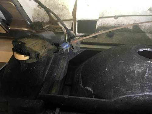

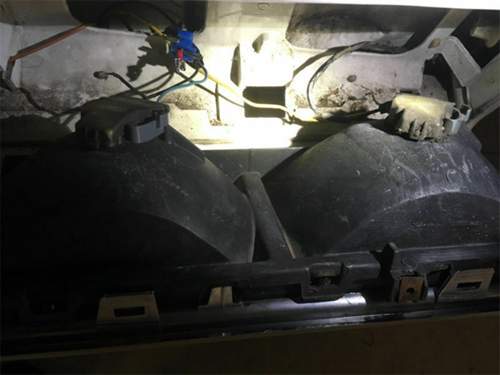

wo es gerade um lustige Reparaturen geht: 88er Limo, Rücklichter.
Sehe ich das richtig, dass da eigentlich auf der Fahrerseite ein Kabelbaum hinten ankommen sollte, von dem dann einfach via Parallelschaltung sämtliche Rücklichter angesteuert werden?
Story zur Frage: Ich habe neuerdings das Problem, dass ein Kabel vom rechten Rücklicht abgerissenwar, also ersetzt, so weit so einfach. Jetzt geht aber beim bremsen immer das komplette Standlicht rundrum mit an. Irgendwo scheint es da einen Masseschluss zu geben. Bei der Gelegenheit habe ich dann gesehen, dass Opel damals sehr unschöne Dinge getan hat. Die haben allen ernstes einfach 2 von 3 Rücklichtkabeln abgeschnitten, und dann mit Stromdieben Blinker und Bremslichter wieder drangebastelt. Und am Sicherungskasten wurde auch irgendwas rumgefummelt. Jetzt steh ich vor dem Problem den Fehler finden zu müssen, wenn das gerissene Kabel es nicht alleine war. Im Grunde könnte man bei der Gelegenheit auch einfach alles wieder korrekt verdrahten, aber alleine kann ich das nicht.
Also prinzipiell würde ich zuerst alle gleichfarbigen Kabel und Kabelenden im Bereich der Heckleuchten suchen und wieder verbinden... Basteleien von früher entfernen...
Siehe evtl Schaltplan für die Farbcodes, ein großes Shop Manual vom 88er Caprice ist natürlich ebenfalls Pflicht.
Viel Erfolg!
Timo
Danke schon mal. Das Werkstattbuch für den Caprice/MonteCarlo habe ich zwar und auch eins für die Elektrik (allerdings nur von Montecarlo/ElCamino), aber ich muss normalerweise an der Straße schrauben und Ahnung habe ich auch nicht. Was ich heute aber habe ist mal ein paar Bilder davon zu machen was ich vorgefunden habe. Der Sicherungskasten sieht besser aus, aber nicht ganz so wie er sollte.
zwischen diesen abgerissenen Kabeln war eine Torpedosicherung, die beim öffenen des Gehäuses buchstäblich zu Staub zerfallen ist. Das habe ich ja noch tauschen können, aber das Problem hat es nicht gelöst. Aktueller Hauptverdächtiger ist die Lampenfassung. Die sieht innen auch nicht wirklich gut aus.
Wenn das Wetter am Wochenende ok ist werde ich mir das noch mal anschauen, sollte das nicht helfen suche ich mir eine Werkstatt die mich rettet. Der Schaden soll ja kleiner und nicht größer werden.

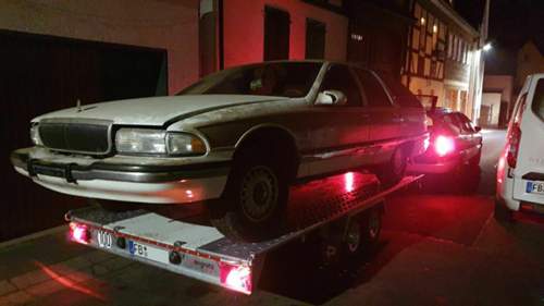

Gestern und heute mal bisschen im Fuhrpark rumgedoktert.
Hintergrund ist, dass meine/unsere Fahrzeuge mal eeetwas besser über den Winter bzw. die nächste ungewisse Zeitdauer stehen.
Grober Hergang:
Zugfahrzeug: 92er Roadmaster weiß mit woody <3
1.: 96er Buick Roadmaster (weiß mit woody, ohne Motor und Getriebe) von schlechtem Stellplatz A zu unserem Haus&Hof holen
2.: 91er Chevrolet Caprice (schwarz) unterm Pavillon vorholen und grob abkärchern. Positiv: Der fährt aus eigener Kraft.
3.: 96er Roadmaster vom Anhänger auf die Rampenkonstruktion schieben für schnelle Unterbodenkonservierung mit Fluid Film Liquid A sowie grob abkärchern. Stand jetzt 12 Jahre lang (!) bei Stellplatz A, einer offenen Scheune... und das war nicht gut. :-/
4.: 91er Caprice zum Bauern für den guten und trockenen Stellplatz B. Da habe ich 3 Stellplätze gemietet.
5.: 96er Roadmaster ebenfalls zum Bauern zu Stellplatz B, und dafür noch 2 Rahmen geholt. Einen verkaufe ich (den unteren, wo noch das Fahrwerk dran ist - ist für Sedans), der obere könnte der Rahmen für den Wiederaufbau des 96ers geben (Kombi)... so ganz original wird der dann nicht mehr werden... :->
Aber 'n krasseres Gespann als auf Bild 5 wirds wohl so schnell nicht mehr geben... :cool: <3
Gruß Jonas

hat jemand eine Bezugsquelle für einen Kabelbaum oder wenigstens die Teilenummer? Bin immer noch bei dem Rücklicht. Das ist so kreativ umgebaut, dass einfach neu machen vermutlich einfacher ist.
Also prinzipiell hasse ich Elektrik auch, daher würde ich erst mal in die Werkstatt meines Vertrauens gehen bzw einen Bosch Car Service oä...
Die können sicher die ankommenden Kabel durchmessen, wo kommt wann + oder - an, bei Abblendlicht oder beim Bremsen etc.
Dann entsprechend die Birnen ansteuern. Ist ja keine Mondfähre... :0)
Beim Caprice original hinten ist: linkes und rechtes Birnchen Fahrlicht, Bremslicht und Blinklicht sofern geblinkt wird.... In der Mitte der 3 Kammern je Seite ist nur Fahrlicht.
Ein gebrauchter und unverbastelter Kabelbaum aus einem Schlachtfahrzeug kann ggf auch helfen, wobei obiges trotzdem noch gemessen werden sollte...
Gruß Timo
PS: oder falls die Kabel zu knapp sind an der Fassung bzw unbrauchbar sind mit neuen Fassungen neu beginnen....siehe Bild als Beispiel, bitte auf Passgenauigkeit prüfen....
Fassung
