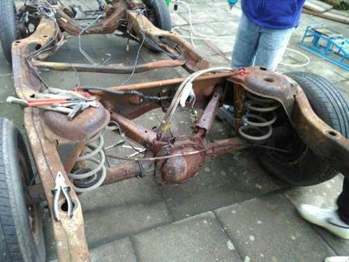

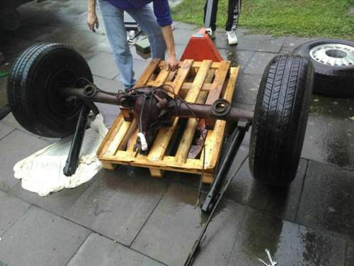

Bei 'nem Kumpel von mir bzw. dessen 92er Roadmaster Wagon gabs Vibrationen aus der Hinterachse ab etwa 60 mph. Richtig uncool.
Da ich letzt erst einen 92er Roadmaster Wagon geschlachtet hatte... hatte ich noch eine baugleiche Achse. Tatsächlich auch die gleiche, kurze 3,23:1 Übersetzung mit Sperre wie der vom Kumpel.
Da meine Achse nur für ein reines Spassprojekt herhalten muss, wo man bei 60 mph vermutlich andere Sorgen hat als bisschen Vibrationen ausm Antriebsstrang... bot ich an, die Achse KOMPLETT 1:1 zu tauschen. So ziemlich ALLES andere hatten wir im Vorraus natürlich schon ausgeschlossen... Kardanwelle, Räder usw... alles schonmal kreuzgetauscht usw. Nichts half wirklich.
Also in bester Hinterhof-Schraubermanier die Achse aus dem Spenderfahrzeug ausgebaut... ging ziemlich einfach und flott, da es eh nur noch der nackte Rahmen war. Allerdings hats da noch "schön" geregnet.
Dann die "defekte" Achse aus dem Patient gebaut... und die Spender-Achse rein. Wetter wurde zum Glück besser. Etwas fummelig ohne Hebebühne usw... aber ging mit 3 Mann dann doch ganz gut. Chris92MT kam dafür ebenfalls her.
Am Ende des Tages waren die Vibrationen tatsächlich weg, was uns natürlich sehr gefreut hat.

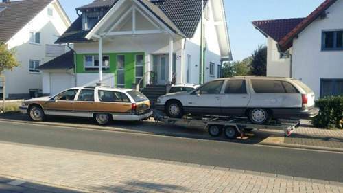

heute mal extreme duty towing gemacht :cool:
Fuhr' sich soweit prima und alles... auch das Aufladen und sichern ging prima (der Olds sprang nach ~3 Jahren Standzeit ohne Probleme an) - einzig ist kurz bevor ich das Bild gemacht habe, im gleichen Ort, die Leitung der Luftdämpfer hinten kaputt gegangen. :-/
Ärgerlich, aber kam dennoch heil zuhause an und die Leitung war in 5 mins wieder gefixt. :-)
