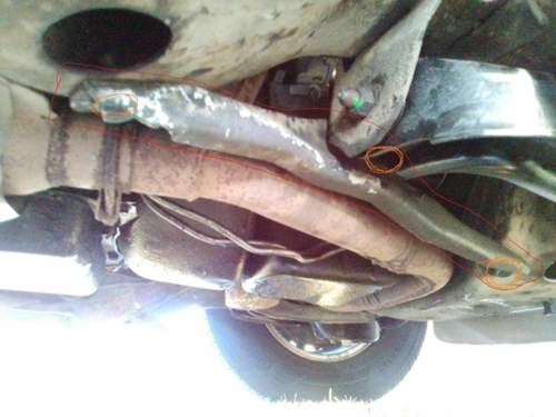

Jep, ist made in China (siehe Foto). Falls es, der selbe ist, habe auch einen Delco für ca. 60€ (r.auto) gekauft. Gestern eingebaut - natürlich gedacht das wird ne schnelle Sache. Leider nein, das "frame bracket" muss gelöst werden, da sich die mittlere der drei Schrauben + Muttern unterhalb der Querlenker-Befestigung befindet, kann zumindest bei meinem RM wagon mit den verbauten Querlenkern kein Schlüssel zum gegenhalten angesetzt werden. Lösung: die zwei äußeren Schrauben ab und das bracket um die mittlere Schraube rotieren, so dass das hintere Ende in den Tunnel der Bodenwanne taucht und das vordere so weit runterkommt, dass der Anlasser nach vorne hin durch passt. Hilfsmittel: Brechstange. (Nach hinten: keine Chance, flywheel, GLocke und ATM-Ölleitungen im Weg. Letztere mag man so weit biegen können dass es passt, ich habs nicht ausprobiert ;))
