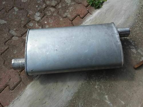

Sagt mal gibt es eine Flussrichtung bei den Schalldämpfern beim Caprice? Man kann ihn ja auch 180° verdreht anbauen.
Egal? Siehe Bild
Er lag bei meinem im Kofferraum. Er hat nicht mehr die originalen Anschlüsse. Ich möchte ihn so einschweissen da er noch gut ist. An einer Seite ist eine Verjüngung innen im rohr zu sehen.
15245580273242141167580
Egal?
Wenn kein Pfeil o.ä. irgendwo eingepresst ist, ja.
Da musste "amerikanisch" an die Sache gehen und "denken". ;) :rolleyes:
