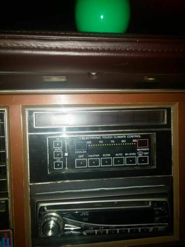

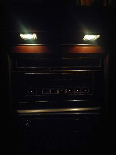

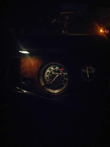

Also ich weiß ja nicht ob es am Alter liegt,oder an der Jahreszeit,aber die Innenbeleuchtung am und um das Armaturenbrett nervt langsam. Die Hellichkeit ist ja sowas von bescheiden.
Mein Heizungsbedienteil wird nur von zwei Teelichtern angestrahlt und die Tagesmeilenwalze im Tacho ist auch nicht besser zu erkennen.
Hat schon mal wer versucht stärkere Birnen dort einzubauen ohne das irgendwas in der Umgebungen wegschmilzt? LED vieleicht?
Ich weiß nicht mehr ob das Prinzip beim Caprice gleich ist. Hab ja nen Estate Wagon.
20151027-181458-1
20151027-181537-1
20151027-181507-1
funktionieren denn alle Glühbirnen? Hat bei meinem doch wieder alles hell gemacht, nachdem die hälfte wieder mit geleuchtet hat
Werde mal die Wintermonate nutzen und dem Problem auf den Grund gehen................:)
