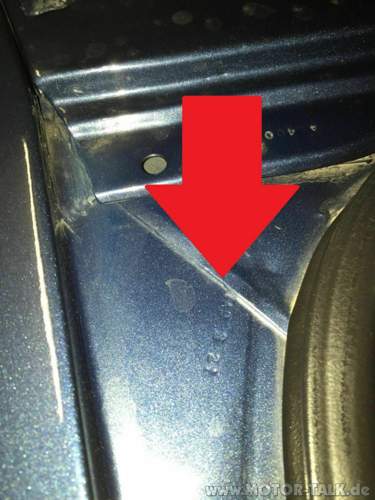

gibt es beim Caprice um das Baujahr 79 eine Schwäche bezüglich der Dichtigkeit am Kofferraum? Habe auch relativ neu einen Caprice sehr günstig bekommen, Probegucken war nur flüchtig. Keine Sorge, der Wagen war mehr oder weniger geschenkt. Ich hatte bemerkt, dass etwas Kondenswasser auf unter dem Kofferraumdeckel war. Kurz nach dem Kauf war ich für einen Monat in den Staaten und fange jetzt nach und nach an, den Wagen fertig zu machen. Jetzt habe ich bemerkt, dass rechts und links im Kofferraum in den recht tiefen "Einbuchtungen" Wasser steht und das nicht zu knapp. Ich werde das jetzt erstmal komplett trocken legen und dann mal mit dem Kärcher draufhalten, wer weiß wie lange das Wasser schon drinsteht. Komischerweise ist absolut kein Rost vorhanden.
Hallo
Hatte ich bei meinem ersten Caprice auch: Ich lag ca. 15min mit einer Taschenlampe im Kofferraum während mein Kollege kübelweise Wasser über das Heck meines Caprice schüttete, bis ich die undichte Stelle gefunden habe :D (Das Problem war, dass das Wasser zeitlich verzögert durchsickerte...)
Mit grösster Wahrscheinlichkeit wird es bei Dir derselbe Ort sein (siehe Foto)
Viel Erfolg beim Suchen!
Gruss: buicklover
