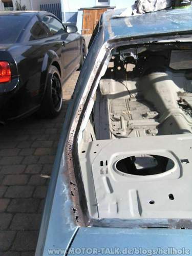

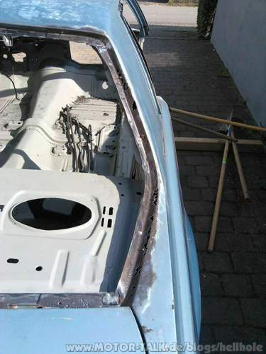

gibt es beim Caprice um das Baujahr 79 eine Schwäche bezüglich der Dichtigkeit am Kofferraum? Habe auch relativ neu einen Caprice sehr günstig bekommen, Probegucken war nur flüchtig. Keine Sorge, der Wagen war mehr oder weniger geschenkt. Ich hatte bemerkt, dass etwas Kondenswasser auf unter dem Kofferraumdeckel war. Kurz nach dem Kauf war ich für einen Monat in den Staaten und fange jetzt nach und nach an, den Wagen fertig zu machen. Jetzt habe ich bemerkt, dass rechts und links im Kofferraum in den recht tiefen "Einbuchtungen" Wasser steht und das nicht zu knapp. Ich werde das jetzt erstmal komplett trocken legen und dann mal mit dem Kärcher draufhalten, wer weiß wie lange das Wasser schon drinsteht. Komischerweise ist absolut kein Rost vorhanden.
Da gibt's nur einen Klassiker. Das ist unter dem Blech zwischen Heckscheibe und Kofferraumdeckel. Da treffen 3 Bleche aufeinader die nur mit Karosseriedichtmasse abgedichtet sind und das wird mit der Zeit srpöde.
Da hilft nur das Blech abmontieren und das ist je nach Dach einfach, scheiße oder richtig scheiße. Dann kannste die alte Masse raus machen und neu abdichten und wieder gut für viele Jahre

Bleibt zu hoffen das es nur die Dichtmasse ist, bei mir war der Scheibenrahmen durchgegammelt, von da ist das Wasser in den Kofferaum und die Endspitzen gelaufen. Der Boden unter Rücksitzbank (nicht Fußraum) wurd von dort aus auch bewässert. :mad:
Scheibenrahmen-1
Scheibenrahmen-2

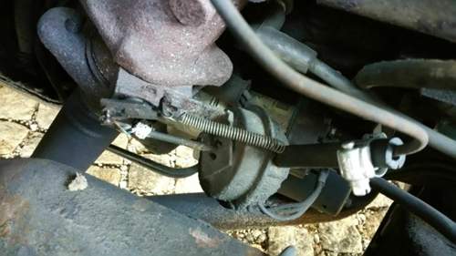

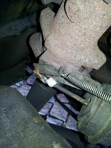

so langsam können unsere Schätze ja wieder auf die Straße und somit will ich mich auch endlich mal der Problembehebung annehmen. Ich bin zwar schon wieder unterwegs gewesen mit meinem CC, aber zufrieden bin ich noch nicht.
Was ich euch jetzt mal zeigen will sind zwei meiner Meinung (sicherlich nicht kausal) zusammenhängende Probleme. Einmal ist die Stellstange vom EFE bzw. der kleine Haken gebrochen, der das Ventil verstellt. Und zweitens ist oben der Thermosensor kaputt bzw. abgebrochen.
Ich denke, daß muss man beides ersetzen. Den Sensor zu kleben habe ich schon versucht, aber das hat nicht geklappt. Und die Stellstange des EFE zu reparieren, das weiß ich auch nicht, wie das klappen soll.
Na schaut doch mal auf die Bilder.
