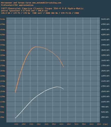

Ganz ehrlich, das würde ich gerne mal, um einen vergleich zu haben. Der Caprice ist so mit das lahmste was ich bisher besessen habe :D.
Mein 350er hat zwar die schlechtesten Köpfe die GM jemals gebaut hat aber selbst wen ich da jetzt Köpfe rauf mache die höher Verdichtet, größere Ventile und mit besser fließenden Känälen versehen, wird das kein Rakete. Für das wenige Drehmoment, was der Motor bringt ist der Wagen einfach zu lang übersetzt.
Die Drehmomentkurve von dem Motor ist einfach nur grausig.
350-cui-77-caprice

Ich hab auch nen 77er mit dem Ölkriese Motor, aber ich verstehe gerade nicht was an dem Diagramm grausig sein soll? So lahm ist er garnicht, perfekt zum cruisen und er vermittelt, trotz der objektiv geringen Fahrleistungen, eine schöne Souveränität. Also ich hab mehr Leistung in dem Wagen bisher noch nicht vermisst und ich fahre sonst im Alltag knapp 500PS durch die Gegend.
Darum stand/ steht (ist noch im Arbeit) bei meiner Motorenübholung auch nicht Leistung an erster Stelle der Agenda, sondern ein sparsamer effizienter Alltagmotor und alles mehr an Leistung, die dank der Vortec Köpfe mit Sicherheit vorhanden sein wird, einfach nur ein nice to have ist.

gegen mit der Karre durch die gegend pimmilm sage ich auch nichts, mehr geht damit auch nicht ;).
Die Drehmoment Kurve ist deswegen schrecklich, da für 5,7L ein Drehmoment von um die 360NM in der Spitze wirklich mau ist. Weiter ist das Drehmoment schnell wieder abfallend. also ganz kurz ein hauch von sich entwickelnder kraft da und dann ist sie auch schon wieder weg. Fast wie ein 1.9TDI :D
Ich denke wen man dem Caprice einen Aftermarket Wandler mit einen Stall von um die 1700u/min spendieren würde, würde der Caprice um einiges besser abgehen. Weitere Vorteil eines Tuning Wandlers wäre, wen sie ihre Stall Drehzahl erreicht haben, einen um einiges höheren Wirkungsgrad haben.
Würde solch einen Wandler gerne mal im Caprice ausprobieren wollen.

Auf Drehmoment trimmen, muss aber etwas genauer beschreiben werden. Wenn die meisten von Drehmoment sprechen, dann sprechen sie von Leistung unten rum, beim Caprice mit der Standard Übersetzung bräuchte Mann das also im Bereich von 1000-2500u/min.
Mann kann das Drehmoment auch trimmen und zwar im höheren Drehzahlbereich, das bringt Leistung.
Es geht auch beides gleichzeitig.
Das einfachste bei dem 350er ist, das Drehmoment im oberen Drehzahlberiech zu erhöhen, dafür braucht es nur Zylinderköpfe aus den Jahren vor 1970 und einen vernünftige ansaugspindel. Schon hast du um die 280PS. Kostet so um die 4-500€
Wenn man modernere Köpfe mit um einiges besser Brennräume und 10:1 Verdichtung mit einen Nocke kombiniert die bei .050 inch lift etwas um 220° hat. Dann bist schnell bei um die 350PS und das Drehmoment wird auch untenrum ordentlich angehoben. Im vergleich zum Originalen 350er aus dem Caprice. So was kann man für um die 1000€ bauen.
Bock hätte ich ja auf einen Kompressor im Caprice, damit man damit die Straße aufreißen kann :D
Der originale 307er hat 345Nm, bei etwa 2000min-1. Bei dem ist man also eher im elastischen Bereich.
