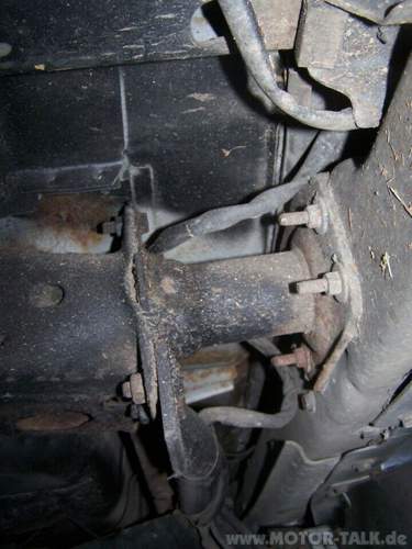

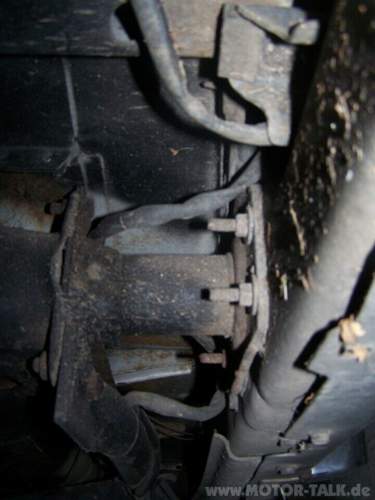

Nun gleich das zweite Problemchen.
Sollten die Filler passen, oder ich sie sonst wo bekommen, dann würde ich gerne die Stoßstange hinten abnehmem.
Es sollen ja nur vier Schrauben pro seite sein.
Bei mir sind es irgendwei 8. Auf der einen Seite ist noch die AHK mit befestigt, auf der anderen die Stoßstange.
Hab da mal versucht ein Bild zu machen. Rechts ist jeweils die Stoßstange, die 4 Schrauben müsste man erkennen.
Sollte ich die 4 rechten, oder die vier linken lösen???

Möglich ist beides - allerdings ist die Stoßstange an sich schon recht gewichtig und wenn Du sie inkl. der Pralldämpfer abschraubst, bestimmt noch um einiges schwerer.
Also: mit den "linken", besser gesagt vorderen Schrauben würdest Du den Pralldämpfer mit lösen..offenbar aber auch die AHK (meiner hat keine, deshalb kann ichs nicht vergleichen)..
Dazu würde Dir dann aber noch 1 Schraube etwas weiter vorne von unten im Rahmen sitzen, die den Pralldämpfer noch hält. Also jeweils 5 Schrauben, um den Pralldämpfer zu lösen..Je nach Konservierung reißt die einzelne Schraube da vorne auch gerne ab.
mit den 4 "rechten", besser hinteren Schrauben nimmst Du nur die Stoßstange samt Träger ab.
Hier würde ich aber ordentlich mit Rostlöser vorbehandeln, weil man sich dann was Neues basteln muss, wenn eine dieser Schrauben abreisst.
Wenn Du diese 4 Schrauben löst, musst Du nachher bei der Montage die Stoßstange aber wieder "ausmitteln" (Langlöcher zur seitlichen Justierung), was aber kein Akt ist bei den Spaltmaßen.
Ich würde jetzt erstmal sonst keinen Grund sehen, unbedingt die linken (vorderen) Schrauben samt Dämpfer zu lösen, ausser bei einer Restauration.
