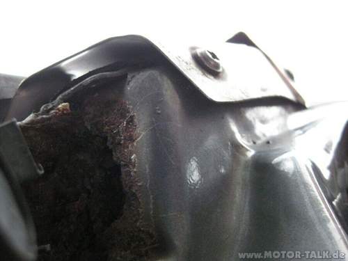

Ich kann Dich beruhigen: Bei meinen beiden Caprice' hatte ich nie grosse Rostsorgen (der Blaue ist eh' Hohlraum- und Unterbodenversiegelt und steht hauptsächlich nur rum). Den Grauen (welcher nicht besonders behandelt wurde) habe ich täglich während 7 Jahren gefahren; im Winter regelmässig untenrum (Fälze der hinteren Radläufe mit Hochdrucklanze der Reinigungsanlage gut rausspülen, sonst liegt dort immernasser Schmutz) und besonders bei den Türfälzen gereinigt und gut war!
Beachten würde ich besonders die Hohlräume hinter den Hinterräder: Kofferraumverkleidung innen demontieren (das grösste Problem dabei ist noch den Kofferraum zu entrümpeln ;) ) und mit evt. mit einem Spiegel in die nun gut einsehbaren "Taschen" links und rechts reinschauen. Dort habe ich bei meinem Grauen mit Dinitrol reingespritzt; von innen siehst Du dann auch gut den Zustand der Fälze des Radlaufes! Dort gammelt es bei vielen Caprice.
Bei meinem Grauen hatte ich ebenfalls Rost am unteren Ende der A-Säule Fahrerseite. Dort habe ich den Rost rausgefräst und mit Rostumwandler behandelt und gut ist!
Flugrost an Rahmen ist nicht schön aber problemlos
