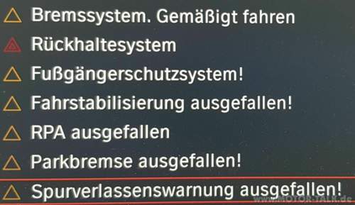

Seit gestern abend kommt das bei mir
(siehe Bild)
Weiß jemand warum er das macht..

Welche Systeme angemeckert werden kann ich nicht sagen, da ich es schlichtweg nicht verstehe. Im Fehlerprotokoll stehen ja zahlreiche Fehler zur Fahrwerksregelung.
Wie Oli bereits erwähnt hat, liegt es sehr wahrscheinlich am ICM.

Zur Frage von Kanne, welche Fehlermeldungen angezeigt werden:
- Fußgängerschutzsystem
- Fahrstabilisierung, gemäßigt fahren
- Bremssystem, gemäßigt fahren
- Rückhaltesystem
--> das sind die Fehlermeldungen, die unter dem Drehzahlmesser erscheinen
- antrieb (nicht auf dem Foto)
- Bremssystem
- Rückhaltesystem
- Fahrwerk
- reifen pannenanzeige ausgefallen
- Parkbremse eingeschränkt verfügbar
--> diese Fehler stehen auf dem Navibildschirm im CheckControl System
Soweit für heute...Gibt es einen Diagnosestecker, den ihr empfehlen könnt? Es gibt ja irgendwie unzählige Hersteller...

Hallo und guten Abend,
ich möchte euch kurz zum aktuellen Stand der Fehlersuche informieren. Ich habe mir Diagnosestecker im Netz bestellt. Leider habe ich meinen Laptop nicht entsprechend in Gang bekommen um ISTA / Rheingold zu laden.
Deshalb bin ich heute zu dem kleinen BMW-Servicehändler im Nachbarort gefahren um mir bei der Fehlersuche helfen zu lassen. Nachdem ich dem Werkstattmitarbeiter mein Problem geschildert habe hat er ebenfalls das Fehlerprotokoll ausgelesen, mit dem Resultat, dass die "Kommunikation mit dem DSC-Steuergerät nicht möglich ist".
Die Sicherung F2 und F40 wurde geprüft. Diese waren aber in Ordnung (optische Prüfung hatte ich ja schon selbst gemacht).
Das DSC-Steuergerät sitzt im Bereich des vorderen linken Kotflügels unmittelbar vor dem Türanschlag. Also wurde das der Wagen auf die Hebebühne gefahren, die Verkleidung am Unterboden entfernt und geprüft, ob die Steckverbindungen am DSC-Steuergerät geprüft. Ebenfalls alles in Ordnung. Die Spannungsversorgung am DSC-Steuergerät ist in Ordnung.
Der freundliche Werkstattmitarbeiter erklärte mir, dass er jetzt sämtliche "Bus-Leitungen" prüfen würde, dazu jedoch im Moment leider keine Zeit mehr hätte.
In der kommenden Woche ist ein erfahrener Meister aus dem Urlaub zurück. Er wird dann zum Thema noch einmal konsultiert. Ich habe den Wagen jetzt erst mal in der Werkstatt gelassen.
Es deutet also alles darauf hin, dass das DSC-Steuergerät defekt ist. Ich war heute schon bei einer Firma die Steuergeräte repariert. Leider ist der F 11 wohl noch zu neu, so dass defekte Steuergeräte noch nicht in der Häufigkeit vorgekommen sind und die Firma Steuergeräte vom F11 nicht repariert.
Deshalb jetzt meine Frage an das Forum. Kann mir jemand eine Firma empfehlen, die im Raum Hannover/Wolfsburg/Braunschweig/Bielefeld/Herford Steuergeräte für den F10/F11 repariert?

Welche Teile# hat das Objekt der Begierde?
Ein Tausch ist tw. einfacher als aufschrauben und löten... imho...
Aber erst nachdem der Bus auf Verbindungsprobleme hin überprüft wurde.
Bei mit hat die defekte Sicherung #2 ein Auslesen verhindert, da die bei Dir "ok", ist die Busverbindung die logische nächste Fehlerquelle.
