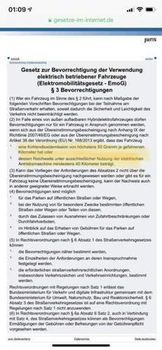

Also wie beim E-Kennzeichen entweder höchstens 50 g CO2 ODER mindestens 40 km Reichweite - „hatta“ nicht.
.jpg
da steht doch nicht UND , sondern ganz klar ODER! Damit müsste eine Reichweite grösser 40km alle8n ausreichend sein.

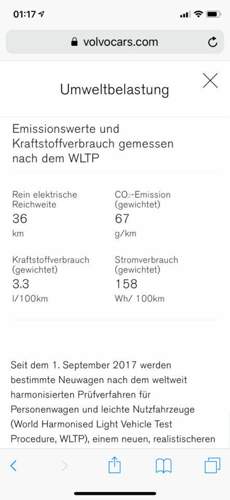

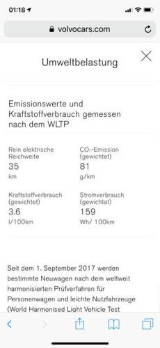

Hat der T8 aber nicht. Es gilt inzwischen WLTP. Werte siehe Screenshot aus den Umweltinfos des Konfigurators für XC90 und XC60 T8.
