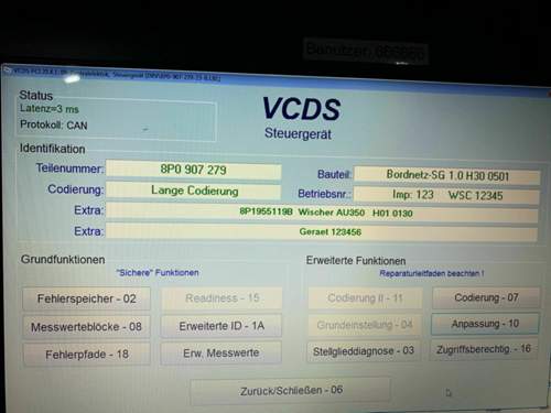

Hallo zusammen, ich hole das Thema noch mal hoch.
Welches Steuergerät muss verbaut sein damit es CH/LH fähig ist?
Ich habe Halogen, keine Nebelscheinwerfer.
Vielen Dank an alle!
Welches bj und welches stg hast du verbaut ?
Baujahr 2004, welches ich aktuell verbaut habe kann ich dir leider nicht sagen.
Möchte mir die Aktion PIN 12 nur sparen wenn man eventuell im Vorfeld sagen kann, dass das verbaute stgr die Funktion garnicht unterstützt.
@WaveRunner007 schrieb am 7. Oktober 2020 um 18:46:14 Uhr:
Da können wir dir aktuell auch nicht helfen ohne die Info.
Gruss
2004 kommt auf das Bordnetz an
Kann auch sein das nur LH geht und kein CH
Okay ich danke euch schon mal für die Info!!
Werde mal in Erfahrung bringen welches verbaut ist.
Verkleidung demontieren und ablesen geht sonst auch
Aber VCDS hast du doch vorhanden laut Signatur ....
Ja werde es gleich auslesen
Mein Steuergerät
