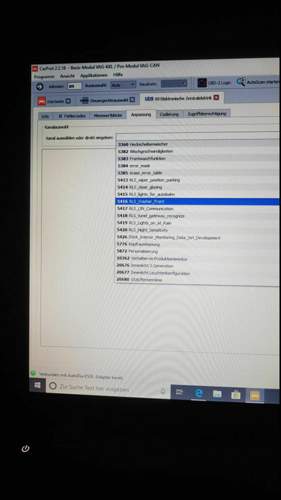

ich habe zwar schon viel gelesen, aber überall steht was anderes. Ich codiere mit der Carport Software.
Fahrzeug Golf GTI 230PS FL von 2018 ohne Nebelscheinwerfer aber mit LED Tagfahrlicht/Xenon
Coming Home funktioniert ja nur mit einmal betätigen des Fernlichts.
CH & LH leuchtet nur in Verbindung mit Xenon Ablendlicht&Tagfahrlicht
CH & LH soll nur mit dem Tagfahrlicht leuchten und zwar ohne Fernlichtbetätigung.
Wie codiere ich?
Kann mir jemand helfen!
Vielen Dank im vorraus

Themenstarteram 25. Januar 2019 um 17:18
So ich habe das ganze mal angepasst. Die Tagfahrleuchhen gehen nun allein.
STG09 > Zugriffsberechtigung: 31347
Anpassung > Kanal "(4)-Komfortbeleuchtung-Coming-home Leuchten" > auf „Abblendlicht“lassen
Abblendlicht links für CH/LH deaktivieren:
Kanal "(8)-Leuchte6 ABL LC5-Lichtfunktion C6"auf „Coming Home oder Leaving Home“ setzen (default: nicht aktiv)
Kanal "(10)-Leuchte6 ABL LC5-Dimmwert CD6" > auf „0“ lassen
Kanal "(11)-Leuchte6 ABL LC5-Dimming Direction CD6" auf „minimize“ setzen(default: maximize)
Abblendlicht rechts für CH/LH deaktivieren:
Kanal "(8)-Leuchte7 ABL RB1-Lichtfunktion C7"auf „Coming Home oder Leaving Home“ setzen (default: nicht aktiv)
Kanal "(10)-Leuchte7 ABL RB1-Dimmwert CD7" auf „0“ lassen
Kanal "(11)-Leuchte7 ABL RB1-Dimming Direction CD7" auf „minimize“ setzen(default: maximize)

Themenstarteram 25. Januar 2019 um 18:39
1. STG 09 (Bordnetz) auswählen
2. STG Zugriffsberechtigung -> Funktion 16
3. Freischaltcode 31347 eingeben
4. STG Anpassung -> Funktion 10
5. (1) Komfortbeleuchtung-Coming Home Verbaustatus auswählen
6. Wert auf automatisch anpassen
So sollte es funktionieren oder

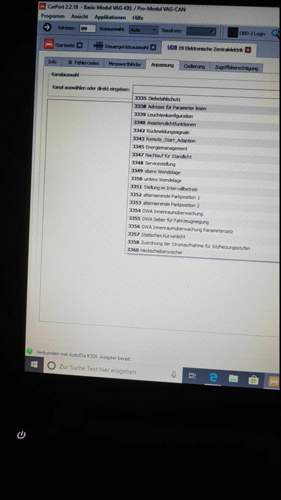

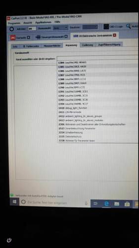

Themenstarteram 26. Januar 2019 um 15:13
@UserNo1 schrieb am 25. Januar 2019 um 19:57:07 Uhr:
Streiche das "oder" im letzen Satz ;-)
Finde leider die Funktion Komfortbeleuchtung Coming Home nicht.
Hab ein FL 2018.
Codieremit Carport. Bin alles durch und sehe es nicht
Gibt es in Carport keine Suchfunktion für die Anpassungskanäle?? Einfach "Coming" eingeben. Ab Facelift steht vorne auch keine Komfortbeleuchtung mehr meine ich...Aussenlicht_uebergreifend glaube ich
Carport kenne ich nicht, codiere mit VCDS von PCI.
Mit VCDS kann man in der Unmenge der APKs ganz einfach einen Such-String eingeben.
Laut meiner ADP-Map des STG09 heisst der entsprechende Kanal vollständig:
"IDE04926-ENG116601-Komfortbeleuchtung-Coming Home Verbaustatus"
Wenn du also nach "Verbaustatus" suchst, solltest du den Kanal sofort finden (falls Carport ein solche Suchfunktion hat).
Edit: Doppelt hält besser

Themenstarteram 26. Januar 2019 um 19:55
Ich find nix oder bin blind .
