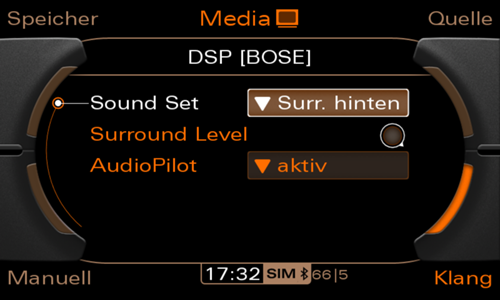

Hier mal ein Pic von meiner Einstellung Klang Bose. Surround-Pegel ist 100%
Bose
habe es auch noch mal probiert, so richtig eindeutig ist der Center nicht zu hören. Wenngleich die Höhen mit deinen Einstellungen etwas besser kommen :).
