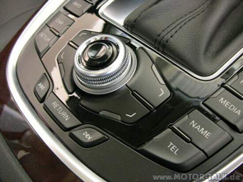

Habe dieses iDrive, also das Rädchen für den Bordcomputer.
Habe gelesen wenn man ein Rädchen da hat, hat man 3G.
Habe 2005er 3.0 mit 224 Ps.

Kennst Dein Auto ja gut....das 3G Rad sieht so aus....
