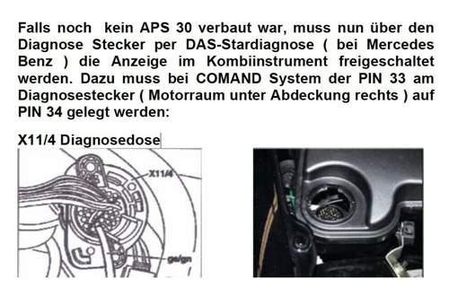

Aaaalso. Der CDW funzt. Hab den "neuen" genommen und das teil vom "alten" dran gemacht, wo das lwl kabel und die Stromversorgung eingesteckt werden.
Daaaann war ich gerade beim 🙂
Diagnose gerät konnte keine verbindung mit command herstellen. Hab darauf hin das bild von dir gezeigt(pin 33 auf 34 legen). Wurde schnell umgepint... aber wieder keine verbindung. Dann radio raus. Hier waren kabel abgeknipst. Unter anderem auch das, was ursprünglich auf pin 33 liegt. Das wieder angeklemmt und siehe da, Verbindung stand. Dann "bose analog" angewählt und allgemein auf typ 210 gestellt. Das comand stammte wohl aus ner M klasse, deswegen stand da 163(oder ähnlich, auf jeden fall M klasse). Nun ist alles so wie es soll. Sound ist besser geworden... meine ich zumindest. Evtl Einbildung aber egal, bin zufrieden. Der ganze Spaß hat 64,49 flocken gekostet, wobei 2 leute ca 75 min dabei waren. Ich durfte zugucken und hab auch noch einen schlüsselanhänger bekommem 😛 kann mich also keineswegs beklagen.

Das heisst dass es so übersteuert. Das COMAND müsste beim "🙂" entsprechend codiert werden, damit auch die BOSE-Endstufe sauber versorgt wird. Der Vorbesitzer hat offensichtlich das Teil einfach so eingebaut ohne Variantencodierung durchführen zu lassen.

Je nach NL zwischen Kaffeekasse und 6AW (lt. WIS). Problem ist nur, dass das COMAND im VorMopf per K-Leitung nicht ansprechen lassen dürfte, da der Vorbesitzer es auch versäumt haben wird, die K-Leitung von Pin33 auf Pin34 im Diagnosestecker umzulegen.
Diagnosex11-4-w210
