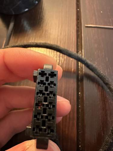

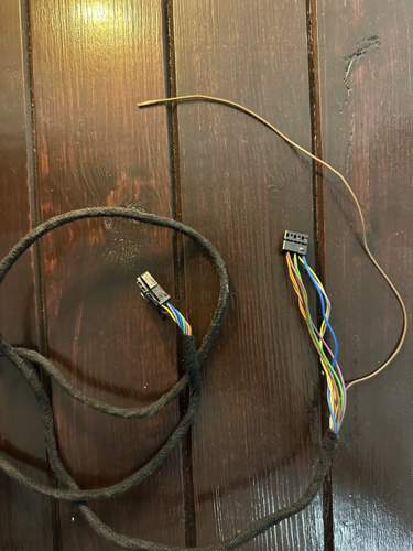

Hallo und Guten Tag Liebe Community,
Ich bin neu in diesem Forum und hätte eine Frage zu dem Cd Wechsler Anschluss beim RNS-E
Fahrzeug: Audi A4 B7 BJ:2006
Der CD Wechsler hat einen direkten Anschluss am Gerät(Wechsler) davon geht das andere Kabel zum RNS-E Quadlock Stecker Kammer B. Es sind insgesamt 9 Pins am Wechsler Stecker belegt, aber bloß 8 am Stecker für Kammer B. An dem Kabel befindet sich noch ein Maße Kabel (Braun), dass weiß Ich nicht wo ich es anschließen soll. Das Braune Kabel habe ich laut K-Electronic an einen Ringkabelschuh befestigt und ans Gehäuse des RNS-E angeschlossen, dass Problem Zündschlüssel abgezogen Radio aus /Cd Wechsler blieb an (Dauerstorm).
Könnt Ihr mir vielleicht bei dem Problem helfen oder wisst Ihr zufällig an welchen Pin Ich es am RNS-E anschließen muss?
Ich habe noch ein paar Bilder angehängt wo man es nochmals erkennen kann.
Vielen Dank für eure Mühe.
Gruß Daeniz
CD Wechsler Ánschluss Braunes Kabel
CD Wechsler Stecker 9PINS
Farbkennung

Ich habe es nach langer Recherche endlich herausgefunden wo das Problem war,
Das braune Massekabel muss an den Quadlock Stecker in Kammer D auf Pin 12 Klemme 31 mit angeschlossen werden, so steht es im Originalen Audi Stromlaufplan.
Nachdem ich das tat hatte sich mein Elektriker und Ich gewundert wieso der Wechsler aber nicht aus geht, dass Problem dahinter ist das der Wechlser richtig angeschlossen istund erst wenn man das Auto zuschließt geht der Wechsler mit aus (ca. 30 Sekunden)da das Can Bus System im Hintergrund nämlich läuft deshalb auch die Spannung bei 12 Volt obwohl der Schlüssel abgezogen ist.
Ich wollte meine Erfahrungen mit euch teilen, falls jemand das selbe Problem haben solle.
