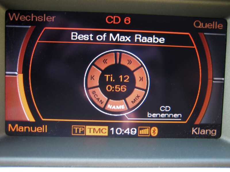

Jörgel, sorry, hab Deine Frage komplett überlesen. Falls Du es nicht mittlerweile selbst schon herausgefunden hast, geht das wie folgt:
1.) Das CD Menü aktivieren (CD Taste)
2.) Links unten den Menüpunkt "Manuell" wählen
3.) auf der jetzt dargestellten Rosette den Punkt "Name" auswählen
4.) nun erscheint ein Dialogfeld in dem Du den Namen für eine CD vergeben kannst.
Das Schöne ist, das dieser Name erhalten bleibt, also auch wenn Du die CD zwischendurch mal rausnehmen solltest erkennt er die beim späteren Wiedereinlegen automatisch und zeigt dann den richtigen CD-Titel (Namen) an.
am 5. Januar 2006 um 14:59
wunderbar! danke für das foto ;)
