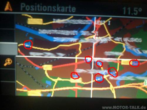

Original geschrieben von driver001
So,
CD ist erstellt. Werde mich gleich mal ins Auto setzen und heute Abend berichten. Bis dann.
Heute früh ausprobiert, und was soll ich sagen, kleine Panzer auf dem Display zu sehen. Funktioniert also. Ist zwar noch nicht optimal, aber schon mal ein Anfang. Vielleicht kann man in Zukunft noch einen Annäherungsalarm programmieren. Das Symbol auf dem Display ist doch sehr schnell zu übersehen und ich schau ja auch nicht ständig drauf.
Bzgl. der csv, ich habe die speed-camera und redlight-camara aus dem link von der Anleitung genommen. Funktioniert auch, Deutschland-CD 2009/2010 ist dann aber 700 MB groß und geht gerade noch so auf eine CD drauf.

Original geschrieben von ulle76
Auf dem CID werden dann Panzer angezeigt! So ist es zumindest bei mir, akustisches Signal gibt es aber keins.
Bei mir auch aber auch erst ab 1km Maßstab, kleiner sind Sie ausgeblendet.
Poi-dvd90navi
Danke ebaer3, habs auch hinbekommen.
Wie meine Vorredner schon erwähnt haben ist neben dem fehlenden akustischen Signal der Maßstab 1km zu wählen.
DAmit kann man aber nicht die ganze Zeit rumfahren!
Hat keiner eine Idee ob man den Panzer nicht in allen Maßstäben anzeigen lassen kann.
