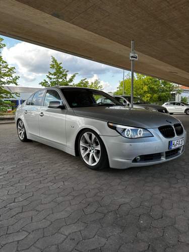

Ich habe meinen E60 folgende CCFL Scheinwerfer verpasst:
https://www.fk-shop.de/Tuning/Beleuchtung-Tuning/Scheinwerfer/Scheinwerfer-Set-Xenon-Angel-Eyes-CCFL-BMW-5er-E60-E61-05-08-schwarz.html?cur=0&dcid=DE&gclid=CjwKCAjw2K6lBhBXEiwA5RjtCeP9xcxEKGoBGbMMH1Z0mdSH8xHfzb-_lwUH8_xdpGw0ajhRTancdRoCV9QQAvD_BwE
Diese habe ich gebraucht erworben, ohne Karton und Anleitung.
Nun habe ich folgende Probleme:

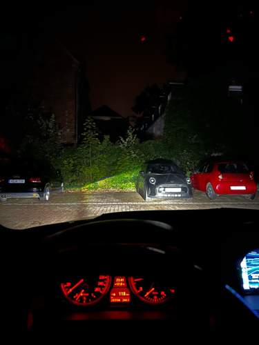

Vorne links ist die PDC gestört durch die CCFL Ringe.
Sie piept dauerhaft obwohl kein Hindernis vorhanden ist.
Schaltet man die Scheinwerfer aus ist das Problem weg.
Gibt es da eine Möglichkeit zur Abhilfe ?
Es ist mega nervig.
Dazu hätte ich die Ringe gerne als Tagfahrlicht - ohne Abblendlicht. Mein E60 ist Baujahr 2007 und sollte damit das LM2 haben. Ist das codierbar?
Wenn ja, womit?
Da es mein erster BMW ist habe ich absolut keine Ahnung was es für Tester & Programme gibt.
Dazu steht die Linse der Scheinwerfer dauerhaft offen.
Ich fahre quasi dauerhaft mit Fernlicht.
Steuergeräte, Brenner und Stellmotoren sind jeweils aus den original Scheinwerfern übernommen worden.
Kann es sein das ich vergessen habe etwas zu übernehmen/umzubauen?
Oder eventuell einen Stecker nicht angeschlossen habe?
Hoch und runter fahren die Linsen beim einschalten.
Eventuell hat jemand dieselben Scheinwerfer verbaut und kann mir Tipps und Abhilfe geben.
