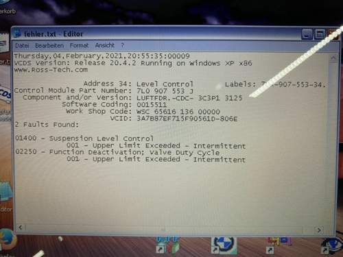

ich finde mich weiter in die Technik unseres 08er Cayenne S hinein. Jetzt ist mir folgendes aufgefallen:
1.) Wenn ich die Höhenregelung in Tief- und Beladeniveau bringen will regelt das System erst nach unten, wird dann auf der Fahrerseite nicht fertig und regelt die Fahrerseite vorn und hinten dann wieder nach oben. Das Auto steht dann auf der Beifahrerseite tief da und auf der Fahrerseite sieht es so aus als wäre es das Geländeniveau.
Als Fehler werden dann abgelegt:
01400 Steuerung des Federungsniveaus Obergrenze überschritten
02250 Deaktivierung Ventil Arbeitszyklus Obergrenze überschritten

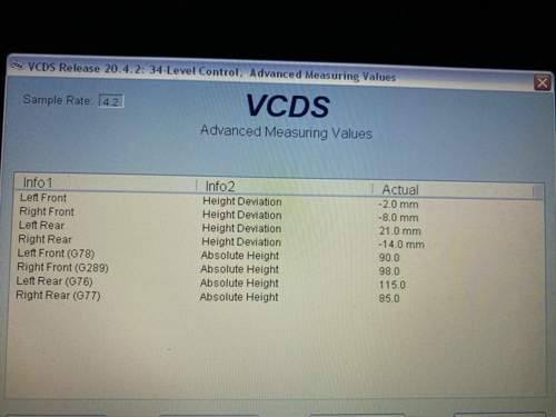

2.) Weiterhin ist die hintere Fahrerseite immer ca. 2,5 - 3cm höher als die Beifahrerseite. Vorne ist der Unterschied von li nach re ca. 0,5-0,8 cm, womit ich leben kann.
Das kuriose ist, das sonst nichts ist! Ich kann normal fahren, das Fahrwerk lässt sich problemlos in Normalniveau, Gelände- und Sondergeländeniveau bringen und auch wieder runter bis in das Normalniveau. Nur wenn es unter das Normalniveau gehen soll, ist es so wie oben beschrieben.
Die ausgelesenen Werte der Height deviation = Höhenabweichung und aboslute height = absolute Höhe spiegeln genau das gemessene wieder.

Meine Glaskugel sagt mir entweder schwacher Kompressor oder Undichtigkeit im System, da der Druck bzw. die Luftmenge nicht reicht das Fahrzeug im Stand zu nivellieren. Das Fahrzeug versucht auszuregeln, aber wenn eine gewisse Zeit überschritten wird, stoppt das System den Prozess, um den Kompressor zu schützen. Beim Auslesen Kompressor/Systemdruck messen und schauen, ob der in der Toleranz liegt.

So gerad nochmal draußen in der Kälte eine halbe Std. verbracht. Als wenn nix gewesen wäre. Das system ist ne Diva. Druckspeicher von 2,3 auf 12 bar innerhalb von 2 Sekunden. Dann noch paar Sekunden bis auf 14 bar.
Die gemessenen Werte mit Zollstock stimmen bis 0,5cm auf jeder Seite. Die Werte von VCDS weichen vor allem Vorne aber mehr ab. Komisch.

Sieht aus als wäre die Kalibrierung der Höhensensoren nicht in Ordnung und liefern den Diagnosegerät Unsinn ab. Kannst du die Sensoren nach den Spannungs-oder Stromwerten abfragen? Manchmal sind die Stecker dieser Sensoren verdreckt/feucht/korrodiert und haben Widerstände. Luftfeuchtigkeit und Temperaturen spielen manchmal eine Rolle, wenn die Druckluft Kondensate in den Leitungen rumschiebt. Am Kompressor gibt es einen Lufttrockner und einen Luftfilter in der Ansaugleitung. Vielleicht liegt es daran, dass der Filter mal erneuert werden sollte. Den Trockner kann man auch regenerieren ü, aber das istvein ziemlicher Aufwand. Der Sitz auf dem Kompressor. Wenn du einen neuen kaufst, dann ist der dabei. Der Filter aber nicht.
Ich beobachte die Woche weiterhin. Ich konnte Stromwerte anzeigen lassen. Weiß nur nicht genau welche. Werde ich nochmal beobachten & hier posten. Das mit dem Filter guck ich mir mal an. Werd wohl nächste Woche mal einen Termin auf der Hebebühne machen.
