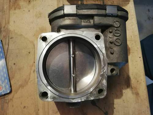

Die Abgaskontrollleuchte leuchtet immer wieder auf.
Drosselklappe habe ich schon neu verbaut.
Zündkerzen auch.
Vom Fahrverhalten nichts ungewöhnliches zu spüren, habe aber den Wagen wie gesagt erst gerade neu übernommen.
Beim Einbau des neuen Luftfilters habe ich gesehen das der alte Filter im unteren Bereich ölig war.
Deshalb vermute ich das der Vorbesitzer mit etwas zu viel Öl gefahren ist.

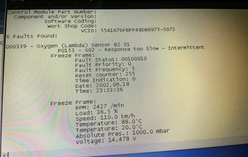

Das Icarsoft Diagnose Tool sagt Fehler 421 und 431 sporadisch auf beiden Bänken.
Testwert von beiden Katalysatoren sporadisch zu niedrig.
Vorwärmender Katalysator sporadisch Effizienz kleiner als kritischer Grenzwert.
Nach Löschung der Fehler brennt die Lampe nach einiger Zeit wieder auf!?

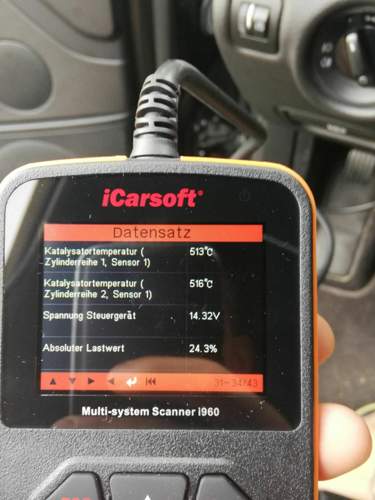

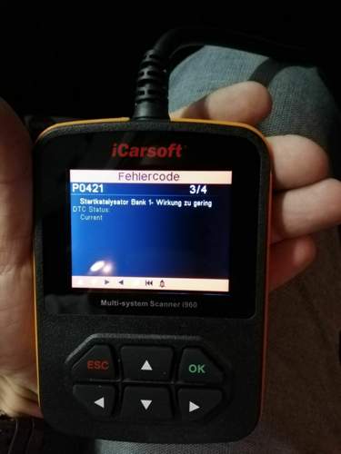

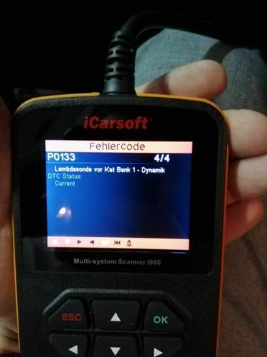

Hallo Forums Gemeinde,
Ich habe eine Porsche Cayenne BJ. 2008 mit dem 3.6l VR6 Motor und die gelbe Warnleuchte geht, nach dem Sie bereits gelöscht wurde, nach dem 3 Starten wieder an. Meistens aber wenn der Motor nur kurz lief, z. B. Auto aus der Garage gefahren / umgeparkt zum beladen, also im kalten Zustand.
Ich habe das ganze mit iCarSoft ausgelesen
*P0133 - Lambdasonde vor Kat Bank 1 - Dynamik (current)
*P0421 - Starkatalysator Bank 1 - Wirkung zu gering (current)
*P0153 - Lambdasonde vor Kat Bank 2 - Dynamik (current)
*P0431 - Starkatalysator Bank 2 - Wirkung zu gering (current)
Da der Fehler ja wieder kommt, scheint es kein temporäres Problem zu sein.
Wie kann ich das Problem weiter eingerenzen und ggf. Mit dem iCarSoft messen, was tatsächlich das Problem ist.?
Kann ja nach meinen Recherchen Falschluft, Lambdasonde oder der KAT sein....und auf Teileweitwurf hab ich nicht unbedingt Lust.
Danke schon mal im voraus für euere Unterstützung.

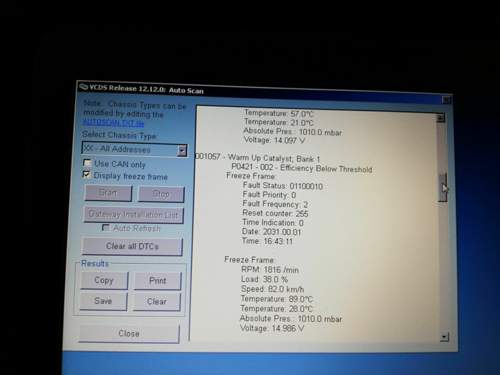

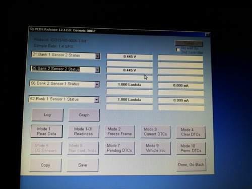

Hab das Ganze noch mal per VCDS ausgelesen...ein paar mehr Infos bekommt man schon, aber auch hier wäre ich auch Hilfe angewiesen, wie man es dann genau misst....

Hab im Internet gelesen das die Kurbelgehäuseentlüftung oder die Drosselklappe hier ggf. auch eine Rolle spielen können.

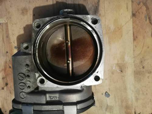

Hab heute mal die Drosselklappe ausgebaut und gereinigt...Mit Univerdünnung und Zahnbürste. Hab da ja nun keine Vergleichswerte, aber so dreckig schien die mir jetzt nicht.
Hab auch noch mal geschaut...es wurden alle 4 Lambdasonden erneuert, sowie das Flexrohr. Hab den Fehler jetzt gelöscht und werde das ganze beobachten, wann es wieder auftritt.
Ansonsten muss ich mir als nächstes die Kurbelgehäuseentlüftung anschauen, bevor ich tatsächlich die Kats tauschen lassen.
[Von Motor-Talk aus dem Thema 'Fehlermeldung P0133 / P0421 weiter eingrenzen' überführt.]
Hier mal der aktuelle Stand / Update!

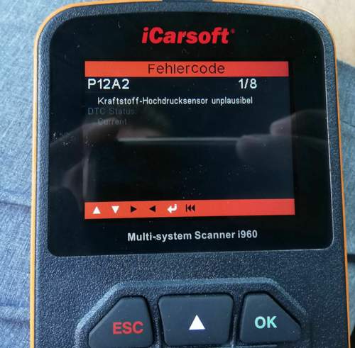

Ich habe jetzt die Ölfalle / KGE / Kurbelgehäuse Entlüftung in der Werkstatt wechseln lassen. Erst sah das ganze vielversprechend aus. Allerdings ist die Motorkontrollleuchte erneut an.
Der Unterdruck bei warmen Motor scheint absolut in Ordnung. Allerdings hab ich jetzt das Phänomen das der Wagen nach dem Kaltstart absolut unrund läuft und sich leicht schüttelt...als ob nur 3 Zylinder richtig laufen.
Hab das ganze mit VCDS ausgelesen...es kommt als erstes der Fehlercode P12A2 - Kraftstoffdruck. Und direkt danach die Lambda Fehler, am ehesten auf Bank 2.
Sobald der Wagen warm ist, läuft er ohne Probleme oder Leistingseinbußen.
Frage:
Würde ein fehlerhafter Kraftstoffdruck Sensor dieses Fehler Verhalten erklären? Und wie kann ich das mit VCDS weiter eingrenzen / messen.?
Oder kann es weiterhin ein Unterdruck Problem sein?
Danke schon mal im voraus.

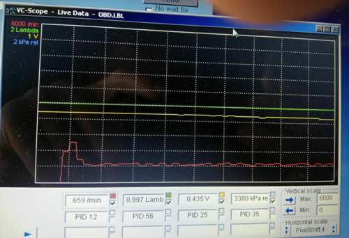

Wenn Kraftstoff fehlt, kommt natürlich die Lambda. Weil dann Luftüberschuss ist.
Wenn Du mit VCDS rumfährst, solltest Du mal die Livewerte analysieren. Spritdruck von der Tankpumpe, HDP.
Wenn die Tankpumpe hängt und nicht genug Druck aufbaut, kann die HDP auch nichts aufbauen.
Oder ein Injektor ist undicht, dann wird auf der Hochdruckseite auch nichts aufgebaut.
Wenn beim Start alles ok ist und das Ganze nur beim Beschleunigen auftritt, würde ich eher auf die Tankpumpe tippen.

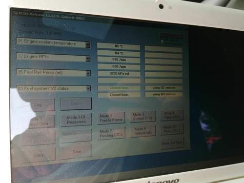

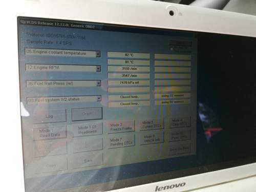

Mit welchem MWB (MesswertBlock) kann ich den Druck der Pumpe im Tank auslesen?
Und wie ist der Soll Wert des Rail Drucks im Leerlauf??
Hab heute mal VCDS dran gehabt....warm im Leerlauf hab ich 32-34bar Druck auf dem Rail. Bei warmen Motor steigt der Druck auch nach abstellen des Motors kontinuierlich an.
Bei unterschiedlichen Drehzahlen steigt der Druck auf 50-74bar.
Der Drucksensor scheint also in Ordnung...und das Rail auch Dicht. Da ich im normalen Fahrbetrieb keine (Leistungs-) Probleme habe, gehe ich eigentlich davon aus das die Kraftstoffförderung der Tankpumpen grundsätzlich ausreicht. Auch die Lambdasonden reagieren offenbar.
Ist an der HochdruckPumpe noch ein Regel Ventil?
Am einfachste ist, für 20€ einen Druckmesser im Netz zu kaufen, zusätzlich Schlauch für 1€/Meter, an die Leitung, die vom Tank kommt, anschließen, den Druckmesser in den Innenraum legen, rumfahren und beobachten. Das ist auch immer das erste, was die Autodoktoren machen. Schau Dir die Videos an.

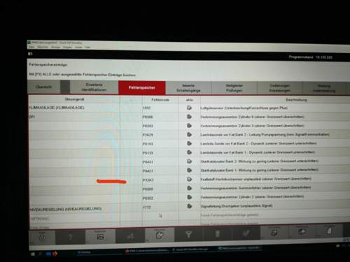

Es scheint in der Tat mit dem Benzindruck zusammen zu hängen. Hab das ganze jetzt noch mal mit dem Porsche Diagnose Gerät ausgelesen, es kommt direkt nach dem Anlassen die Fehlermeldung "Kraftstoff-Hochdrucksensor unplausibel."
Ob es tatsächlich der nur der Sensor ist, oder etwas anderes muss ich jetzt als nächstes rausbekommen...
