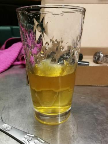

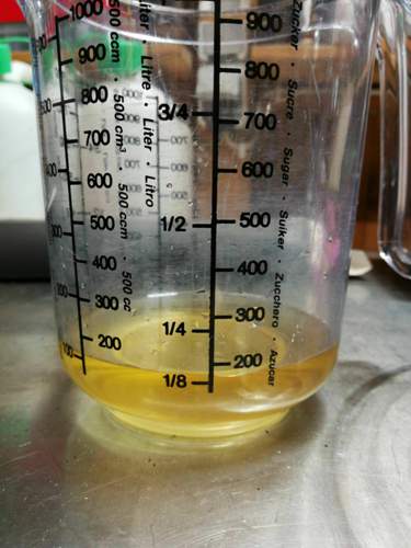

Hast du schon mal nachgeschaut, wieviel du aufgefangen hast?
Ja nach 500Km (nur ganz ungefähr) war sie nur zu ca. 20% gefüllt. Es war nur wenig Öl sehr verdünnt mit Wasser. Habe mir beim leeren den Kilometerstand notiert und werde dann in ca. 500Km nochmal nachsehen.
Du ahnst aber was das auf 200.000 km in Summe geben kann....
Habe ich ja gesehen als ich die Ventile gestrahlt habe! Und von den 500 Km waren auch 400 an einem Stück das wird wahrscheinlich bei meistens Kurzstrecke auch anders aussehen vom Inhalt her.

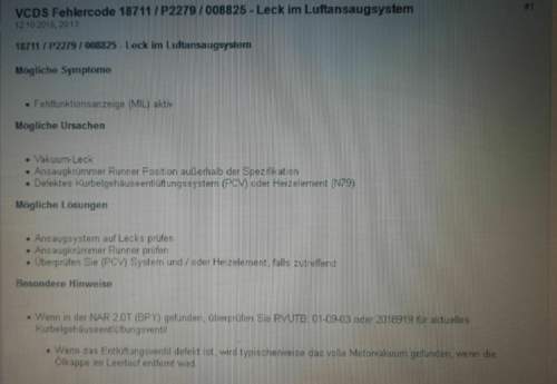

Drauf gekommen bin ich, weil ich Fehler P2279 bekommen habe, Leckluft.

Darum habe ich jetzt den original Schlauch erst einmal verbaut, um zu schauen, ob der Fehler wieder auftritt. Zudem ändere ich die Verschlauchung nochmal.
Fehler tritt bei Volllast auf, muss ich testen. Druckrohre sind alle dicht. Habe die Drosselklappe und das AGR gereinigt und die Dichtungen erneuert. Der Schlauch zur Drosselklappe ist auch neu, scheuerte auf einer darunter liegenden Schlauchschelle und war fast durch.
So, war nun zwei mal auf der Bahn, alles gut.
Somit ist der Schlauch für die Fehlermeldung ursächlich.
