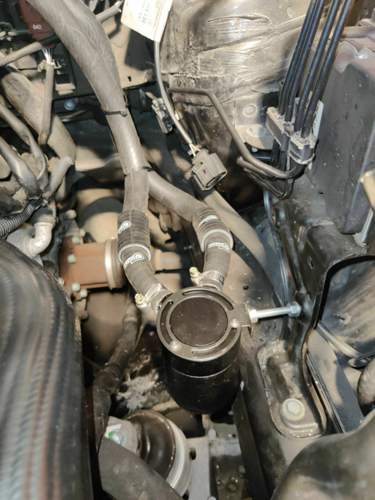

habe mich in letzter Zeit viel über Oil Catch Cans informiert da ich durch verkockung des Ansaugbereiches ein schlechten Leerlauf habe. (sicher ists noch nicht wird demnächst mit Granulat gereinigt und dann weiß ich mehr)
Hat jemand von euch sowas schon verbaut oder Erfahrungen damit?
Auch Ideen über die Möglichkeiten einen Schlauch an der KGE dicht und elegant ohne viel Gebastel zu befestigen wären hilfreich.
Mir ist klar das eine offene KGE welche die Luft einfach in die Umwelt ablässt illegal und auch sehr Umweltschädlich ist. Deswegen möchte ich nur zwischen der KGE und der Ansaugbrücke den Catch Tank (siehe Bild) zwischenstecken umso auch eine legale und vorallem umweltfreundliche Lösung zu bekommen.
Freue mich über Tipps.

die Catch Can ist heute angekommen und hat mich von der Optik und Qualität direkt überzeugt. Sie kam zwar in einem zerbeulten weißem Karton auf dem nur ein paar chinesische Schriftzeichen war aber es geht ja um den Inhalt.

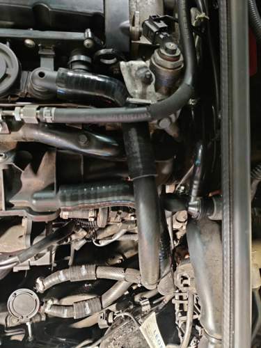

Also habe ich sie direkt verbaut und das lief einigermaßen problemlos. Nur bei den Schläuchen habe ich einen Fehler gemacht und diese deutlich zu groß gewählt da der Eingang der Catch Can sowieso nur 9mm Innendurchmesser hat. Dadurch sind die Schläuche recht sperrig und ziehen sich bei laufendem Motor auch leicht zusammen durch den Unterdruck aber das ist glaube ich kein Problem.
Auf den Bildern kann man gut erkennen wo und wie die Catch Can befestigt wurde. Das Gewinde in der die Schraube steckt war schon da und unbenutzt.
Sieht doch gut aus.
Da bei dir die KGE zur Fahrerseite zeigt, hast du natürlich kurze Wege.
Ich habe auch die vorhandenen Gewinde der Fahrerseite an der Stelle genutzt und ebenfalls mit Mutter gekontert 😉
Ich schrieb ja, je geringer der Durchmesser der Schläuche ist, desto flexibler sind sie.
Ich wollte jedoch den Durchmesser der KGE beibehalten und da der Schlauch einmal um den Motor muss, passt das schon. 😁
Ziehen sich die Schläuche bei dir auch so zusammen? Den Durchmesser hatte ich auch extra so gewählt. Da wusste ich allerdings noch nicht wie klein die Anschlüsse der Catch Can ausfallen.
Nein, tun sie nicht.

Ich hatte sowas schon befürchtet, auch wenn der Unterdruck nicht allzu groß ist, bei so einem geringen Durchmesser scheint es dann doch zum Zusammenziehen des Schlauches zu reichen.
Und wie ich erwähnte, wollte ich auf keinen Fall die Druckverhältnisse ändern und somit den Durchmesser der KGE beibehalten.
Ich denke eher das sich Schläuche mit kleinerem Durchmesser nicht zusammen ziehen würden.
