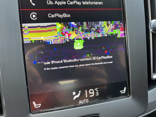

Die Freude mit dem Adapter war nur kurz... hab ihn heute zurückgeschickt.
Nach anfänglicher Begeisterung fing das Teil gestern an, die Verbindung nicht mehr aufzubauen und Störungen in der Übertragung zu haben, siehe Bild. Oder während der Fahrt lief die Musik über CarPlay weiter aber eine Bedienung über das Sensus war nicht mehr möglich. Da ich meine eh schon knappe Zeit nicht mit sowas verplempere, habe ich das Teil wieder eingepackt und zurückgeschickt. Dann lebe ich lieber mit einer Kabelverbindung die einwandfrei funktioniert.
Das ist natürlich sehr ärgerlich! Ich hätte da evtl. auf einen Fehler im Kabel oder einem der USB-Anschlüsskontakte getippt...

Wie schon geschrieben lief es bei mir auch erst super und dann kamen die Fehler... hatte auch das Kabel getauscht und die Firmware des Adapters aktualisiert, trotzdem noch Probleme. Bin mal gespannt ob es bei Dir auch so positiv weitergeht, vielleicht hatte ich ja ein Montagsgerät erwischt.
