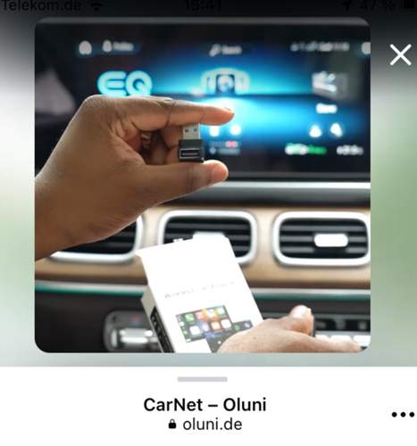

Hallo zusammen, derzeit macht das unternehmen verstärkt Werbung für den CarPlay Adapter !! Ist der für die aktuelle Software 3.19 verwendbar ?! Was ist eure Empfehlung und Erfahrung !! Danke
Zu dir nen Gefallen und kauf einen, der taugt… diese Mini-Dinger sind erfahrungsgemäß sehr träge und haben of einen deutlichen Delay im Audio
Danke @BANXX !! Für deine Nachricht !! Hast du denn auch eine Empfehlung was taugt !? Danke
Ich meine der Carlinkit 5.0 läuft gut, wenn Du nur Wireless CarPlay haben willst
Nein. Entgegen meiner positiven Erfahrung mit einem anderen Fahrzeug mit dem 5.0, wurde hier beim AAOS von Problemen berichtet.
Ich hatte etwas Probleme mit dem 5.0 Modell, siehe weiter oben. Gibt aber einige hier drin bei denen die Box wohl gut läuft. Die neue Box von Herilary läuft perfekt.
