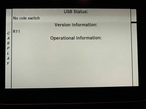

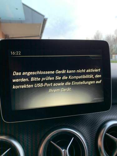

Ich hab ein Problem Apple CarPlay zum laufen zu bringen.
Ich hab mir Apple CarPlay und Android Auto per blauen OBD-Stecker freischalten lassen. Soweit hat das auch alles geklappt und mein W176 (A-Klasse) zeigt auch die Menüpunkte an.
Doch wenn ich mein IPhone anschließe und CarPlay starte, wird das Gerät aktiviert und nach kurzer Wartezeit kommt die Meldung:
„Das angeschlossene Gerät kann nicht aktiviert werden. Bitte prüfen Sie die Kompatibilität, den korrekten USB-Port sowie die Einstellung auf ihren Gerät.“
(Siehe Foto)
Ich hab eine kleine Fehlersuche durchgeführt:
- mit 3 IPhone‘s ausprobiert - IPhone XS MAX / XR / X
- ein IPhone funktioniert sofort bei einer anderem W176
- Unterschiedliche Kabel - Original und nicht Original
- Android Auto mit einem Samsung versucht und dort klappt alles ...
- IPhone neugestartet
Ich weiß absolut nicht weiter und vielleicht kennt ja jemand das Problem ?!

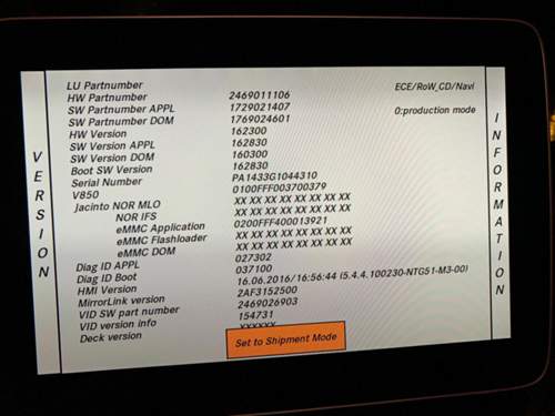

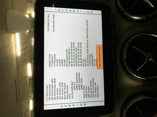

Im Anhang noch die Bilder aus dem Engineering Modus
Ich hoffe ihr könnt mir da Helfen, Danke im Voraus 🙂
Firmware ist zu alt.
In Berlin kann ich die korrekte Firmware installieren.
