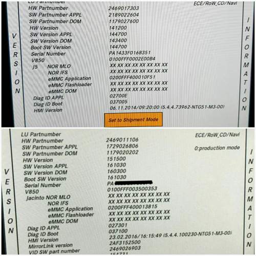

Ohio12's Audio20 hat eine andere Artikelnummer, ebenso einen anderen Hardwarestand.
Mit der alten Artikelnummer:
"A2469017303" und Hardwarestand "141200",
funktioniert es nicht, laut "kot007".
Da "kot007" sich die Software auf den neuesten Stand gebracht hat, ändert die SW nichts.
Sollte jemand hat es auch mit der alten HW zum laufen gebracht, bitte melden.

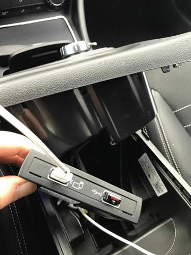

Ich möchte hier nochmal in den Raum werfen das es zwei verschiede USB Boxen gibt...
die alte mit zwei USB Markierungen und die neue mit einem USB und einem Smartphone Symbol. Bei der neueren mit dem Smartphone Symbol kann das Video Signal weitergeleitet werden... bei der alten nicht
Bei den älteren Modellen ist sie senkrecht verbaut , die beiden Anschlüsse sind schlecht zu sehen. Sie kann aber auch hier gegen die neue Version mit dem Smartphone Symbol getauscht werden.
Die neueren Modelle haben die Waagerechte Box verbaut wo man die Anschlüsse direkt von oben sieht wenn man die Armlehme öffnet.Hier ist immer die neue USB Box verbaut mit Smartphone Symbol für einen Anschluss.
Bei der „offiziellen“ Nachrüstung durch Mercedes die nur beim Command funktioniert , wird immer die alte USB Box gegen die neue getauscht !!!
Sie spielt also bei der ganzen Geschichte auch eine Rolle.
@Ewaldulli schrieb am 26. Oktober 2017 um 21:56:21 Uhr:
Also, muß die Hardware "A2468203800" nachgerüstet werden.
Kostenpunkt:"~90€"
Was bei "kot007" erklären würde, warum es nicht funktioniert.
Also warte ich auf die Rückmeldung von "kot007".
Die Teilenummer mag für dein Fahrzeug richtig sein , bei mir war es eine andere... es gibt 4 oder 5 verschiedene ...
Und bei deiner Teilenummer sind auch die drei Kabel bei... wenn man die nicht benötigt kann man auch die Box einzeln bestellen und nochmal 30€ sparen.

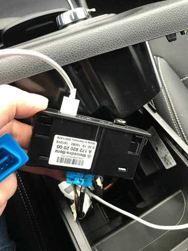

Hab die Anschluseinheit A172 820 20 00 bestellt.
Sobald sie hier ist und ich sie eingebaut habe melde ich mich.

Das codieren bei Mercedes geht auch nur mit der "neue" Box. Das liegt wohl daran, das anhand der Stromaufnahme erkannt wird, wenn ein Smartphone eingesteckt ist. Die Box kann aber relativ einfach getauscht werden, ist quasi Plug & Play

So habe die Anschlusseinheit erhalten und eingebaut, leider funktioniert Carplay trotzdem nicht! :(
Themenstarteram 8. November 2017 um 15:35
@kot007
Du musst es noch codieren...
