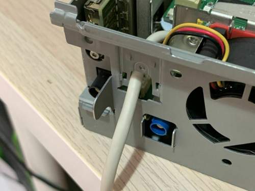

ich baue gerade in meinen 997.2 eine Erweiterung für Apple‘s Carplay ein. Ich wollte alles so original als möglich belassen und setze das mit dem originalen PCM 3.0 um.
Es gibt dazu irgendwie keine Artikel, Videos und detaillierte Infos für eben dieses PCM Modell.
Ich poste das nur, falls sich jemand dafür interessiert und selbst schon dran gedacht hat, diese Erweiterung umzusetzen.
Wenn ja, bin ich hier gerne Bereit Infos zu teilen.
Es ist noch nicht fertig und daher kann ich noch nicht über das Ergebnis berichten.

Danke für den Link. Ich bin inzwischen fertig und die Installation beim PCM3.0 ist schon sehr anders und es gibt im Grunde keine Infos wie es abläuft. Wenn also mal jemand den Schritt wagt, kann ich ggf. helfen. Ich habe jedoch keine so beeindruckende Bilderserie gemacht, weil vieles nicht auf Anhieb klappte und ich teilweise sehr schlecht voran kam. Jetzt ist es geschafft.

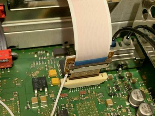

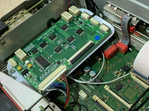

ich habe mir das System von NavInc gekauft, aus den Niederlanden. Das sind im Grunde 2 Geräte: eines speist mit einiger Umbauarbeit ein RGB Signal in das originale PCM3 ein, das andere Geräte ist das Carplay quasi als Videoquelle. Zusammen mit Touch hat man ein gut funktionierendes System.

Ok, also Quasi das System für das PCM 3.1, wo eine zusätzliche Platine verbaut wird in der Unit und dann extern das Modul?

Ja, das ist ähnlich. Eine Platine ist im PCM3 einzubauen, mit diverser Verkabelung und dann gibt es noch die 2 Geräte wie oben bereits erwähnt. Die haben bei mir gut hinter die AC Kontrolleinheit gepasst. Da war genug Hohlraum.
Das ganze mit Kabeln an den Sicherungskasten neben dem linken Fuss und ein analoges Audiokabel durch die Mittelkonsole, vorbei an der Handbremse in den Aux. Ein paar wenige Fotos hatte ich gemacht, wenn Bedarf besteht. Dort sieht man noch nicht die komplette Verkabelung, aber es gibt einem einen Eindruck, wo man überall dran muss. Wenn es jemand wirklich durchziehen will, könnte ich versuchen das nachträglich zusammenzuschreiben. Eine Anleitung war zwar dabei, die war jedoch sehr dürftig und hatte auch 1 oder 2 gravierende Fehler.
