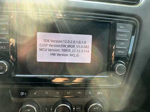

Aktuelle Firmware habe ich hier (1.6.16R4), sollte sich an der Hardware/Revision nichts geändert haben. Wenn die Box verbaut ist, am besten Foto von der Firmware posten, zur Sicherheit.

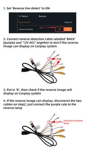

Wenn das Fahrzeug ein "Schalter" ist, gibts für die PDC zwei Möglichkeiten. Entweder Kabel vom Rückfahrlicht mit der Box verbinden (ich glaube das Lila Kabel - siehe Bild) und die ensprechende Option in den Einstellungen der Box aktivieren (PDC wird nur bei Rückwärtsgang aktiviert) oder mit einem Optokoppler die LED des PDC-Schalter abgreifen, ist hier im Beitrag beschrieben (Seite 4 Beitrag von TOCO).
PDC über Rückwärstsgang

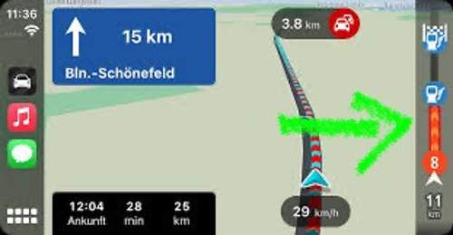

Zwei Dinge sind mir zwischenzeitlich noch aufgefallen, die nicht funktionieren
• Bei Apple Music kann ich den „Slider“ nicht nutzen, um zu einer bestimmten Stelle im Lied zu springen. Nichts, was ich vermutlich nutzen würde, aber wenn es funktionieren müsste, dann soll es das auch.
• Bei TomTom kann ich nicht auf die Leiste rechts drücken, um mir Warnungen anzusehen. Dazu müsste ich das handy in die Hand nehmen und das ist ja nicht zielführend.

Ich hab zwischenzeitlich im Internet gesehen, dass die Seitenleiste vom TomTom Go per Carplay generell nicht bedient werden kann. Liegt also nicht an der box.
