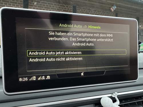

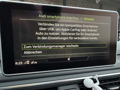

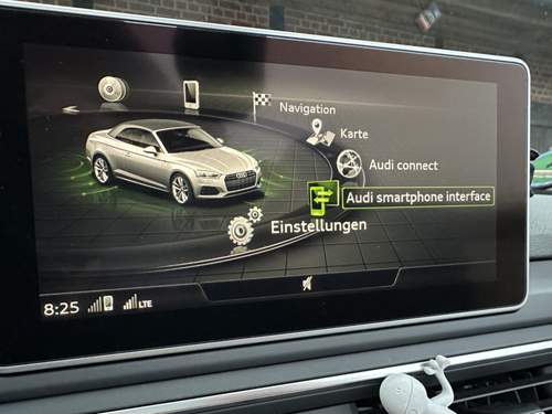

Es darf kein "Charge only" über die USB Ports stehen. Tut es, dann ist kein Smartphone Interface verbaut. Man kann es auch im MMI prüfen. Es muss den entsprechenden Punkt geben und verwendbar sein.
Der Halteassistent Assistent muß aber nachgerüstet werden, wenn der nicht vorhandenen ist.
Also hab zwar nur ein USB Stecker unter der Mittelkonsole aber da steht kein Charge only drauf. Aber auch im Menü steht Media Interface sowie in der Austattungsliste ist des auch gelistet.

im Menü siehts dann so aus :
AudiSmartPhoneInterface
@Scotty18
Genau den Punkt meinte ich.
Perfekt das du Bilder nach geliefert hast.
