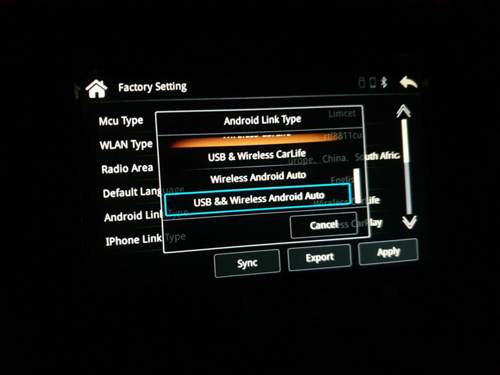

Der Factory code für die Limecet box ist 688612.
Hat man eine Software version von mindestens Ende Januar 2021 kann man da wireless android auto aktivieren.
Habs zwar nur kurz in der Garage ausprobiert, vom Gefühl her hats wireless im vergleich zur usb verbindung aber ziemlich gelaggt.
Um das OEM Mikrofon zum laufen zu bringen bin ich immernoch um jede Hilfe froh. Werde es morgen noch mit einem Iphone ausprobieren.

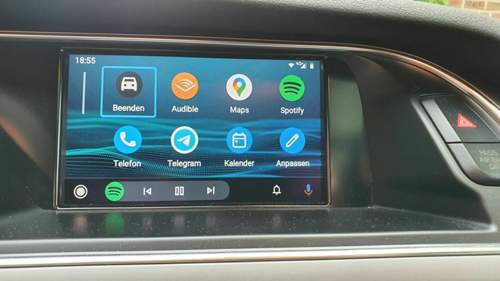

Ich habe heute auch das Interface von Andream nachgerüstet. Bin bisher absolut zufrieden damit. Super Kommunikation mit dem Verkäufer und sehr problemloser Einbau.

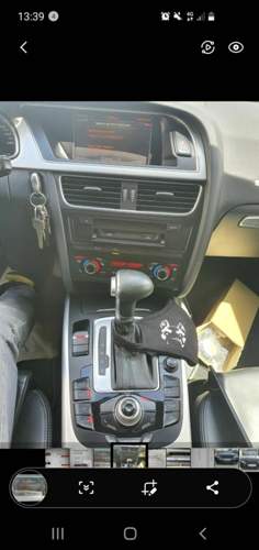

Welches mmi hab ich denn eigentlich ?
Wie komme ich zu der Anzeige mit dem Auto und dem Kreis mit Funktionen

Es wird vor deine MMI Unit ein anderes Modul zwischengeschaltet, das dann eben Carplay oder Android Auto zur Verfügung stellt. Dabei wird nicht der Inhalt des Handys gespiegelt, sondern Android Auto mit den darin enthaltenen Funktionen bereitgestellt. Welche Apps im Einzelnen verfügbar sind in Android Auto, weiß ich nicht. Man kann aber beispielsweise keine WhatsApp Nachrichten lesen oder schreiben (wobei man sich diese wohl vorlesen lassen kann, ich hab aber den nötigen Sprachassistenten deaktiviert).

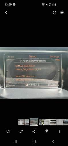

Und du hast ein MMI3g High, zu erkennen an dem HNav_XX...
Dazu gibt es auch hier einen Link wo das genau erklärt wird.

Das mit dem Auto auf dem Display ist Serie beim MMI3g+, da ist nichts nachgerüstet.
