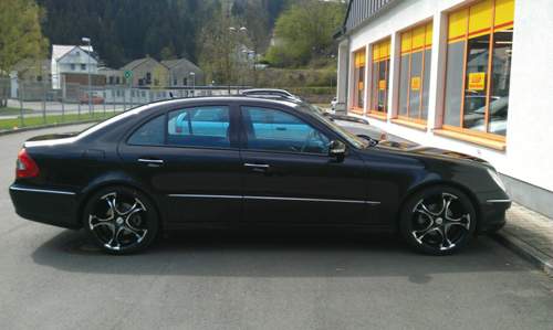

Hallo an Alle!
Ich möchte mir die Carmani 4 Deepnex mit 245/35 R19 93Y NOKIAN Z G2
kaufen ,hat jemand diese Felgen schon montiert wie sind die Erfahrungen bei dieser Reifengröße ?

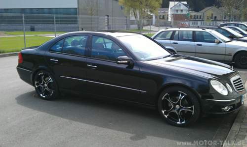

Ich konnte nicht widerstehen ,welcher Luftdruck ist zu empfehlen Nokian ZG2 245/35/19 93Y XL auf 8,5x19 habe jetzt 2,3 Bar vo und hi ?
Imag0122
Imag0123
Bitte gib mir die Werte aus den Feldern
8.1
8.2
und
T
der Zulassungsbescheinigung.
(Maximale Achslasten und Höchstgeschwindigkeit.)
8.1 : 1045
8.2 : 1185
T: 248

8.1 : 1045
8.2 : 1185
T: 248
Vielen Dank für die Angabe der Werte. Damit lässt sich rechnen.
Dein Fahrzeug benötigt demnach mindestens diese Betriebskennungen der (Sommer-)Reifen:
55636e5c-01ef-4421-b4fb-4d3a2d9256e4
Mit 245/35 R 19 93Y XL liegst Du darüber, wenn auch auf Achse 2 nur wenig. Bei einer KFZ-Prüfstelle wird da aber niemand meckern können.
Ausgehend von den werkseitig vorgesehenen Reifengrößen und den Druckempfehlungen dazu (Quelle: Continental) habe ich die Fülldrücke für 245/35 R 19 93Y XL berechnet.
Was mir dabei auffiel: Die Druckempfehlungen für Seriengrößen sind auf Fahrkomfort ausgelegt und enthalten fast keine Reserven. Sie sollten daher niemals unterschritten werden.
Hier das, was ich davon ausgehend für die vorhandenen Reifen anhand der wdk-Leitlinien errechnet habe:
8464b2d1-2a39-4470-80c1-04f68af30d7c
(100 kPa = 1 bar)
Das sind Werte, die aus der erwähnten Komfortabstimmung abgeleitet wurden. Ich empfehle eher einen Aufschlag von 20 kPa (0,2 bar) auf alle Werte.

Sorry, aber die Felgen passen gar nicht zum Auto!
Schade um das Geld. Ich würde nach etwas neuem suchen... 🙄

Jungs wie wäre es mit ein wenig mehr Toleranz ?
Es wäre doch total eintönig wenn alle W211 Besitzer nur eine Handvoll verschiedener Felgen fahren würde....
Ein wenig tiefer könnte er noch 😉
