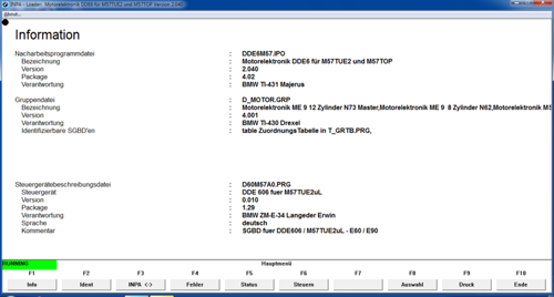

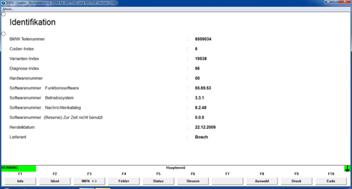

Ich habe hier noch ein Carly Tuning Adapterkabel für Android liegen. Falls einer Interesse hat, gerne per PN melden - ich kanns nicht mehr brauchen, der E61 iss weg.
Ich kann auch mit Daten und BMW Diagnosesoftware dienen. M57Tü2 525da LCI Baujahr 01/2010 mit 6HP21 Getriebe. Update beim BMW wegen Combox durchgeführt.
Hier die Daten aus I**A
Bild #209287103
Bild #209287104
