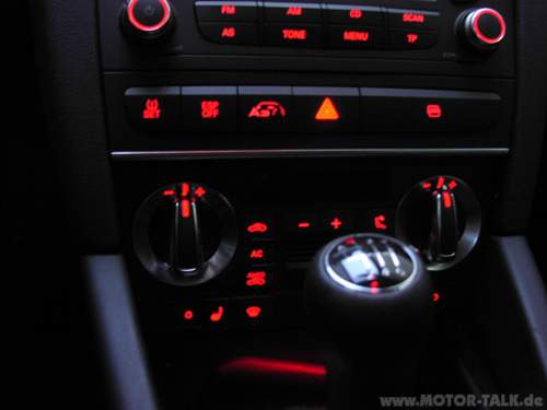

Hallo zusammen
Meine Bestellung ist am Donnerstag angekommen, abgesendet am vorletzten Donnerstag, ganz schön lange wenn man bedenkt das ein Brief, Päckchen oder Paket innerhalb D nur einen Tag braucht (Ebay Erfahrungen).
Die HSF Blende dauert noch etwas mit dem Einbau, im Hof kann ich ja nicht mal die Beifahrertür öffnen... :rolleyes:
Der Blinddeckel ist drin, hab in Freitag (Kurzarbeitstag...) eingebaut.
Man sitzt das alles fest, ich krieg immer die Krise wenn ich an Kunststoffteilen "reißen" muß!
Der Einbau eines Blinddeckels ist ja an sich einfach, "2 Fallstricke" sehe ich jedoch:
- Der Adapter den man zwischen bisherigem Schalter (ESP oder bei mir auch RDK möglich) steckt ist etwas "sperrig", man steckt in also dazwischen und merkt das da kaum Stecktiefe ist, der rutscht m.E. irgendwann mal ab. Hab dann den Kabelbinder am Stecker (original) abgeschnitten und die AUDI Steckerverkleidung seitlich abgeschoben. Der nun "nackte" original Stecker passt besser auf den (CarGravo) Adapter und zusammen in den ESP-Taster. Vorher noch in den Schalterrahmen über und unter dem Taster zwei 3,5mm Löcher gebohrt (sieht man ja nicht da "hinten" in der Technik versteckt), dadurch kann man einen Kabelbinder ziehen der die Adapterkonstruktion sicher auf dem ESP-Taster hält. Ist alles rückstandlos entfernbar, die "Bohrungen" sieht man ja wie gesagt nicht.
- Nach dem einbauen standen die Taster (ESP, RDK und Warnblinker) da als ob die jemand "draufgeschmissen" hätte, komischerweise denn es gibt da ja nix zum "einstellen". Nach etwas hin und herdrücken sieht es aber wieder gut aus, sehr ominöse Konstruktion von AUDI.
Hab noch nicht im ganz dunklen geguckt, nur bei Dämmerung, sieht aber m.E. gut aus! :D
Wollte gestern Abend rausgehen zum gucken, da gab es aber ein Gewitter und Hagel :( da hab ich erst mal die Daumen gedrückt das ich diesmal nix abbekomme.

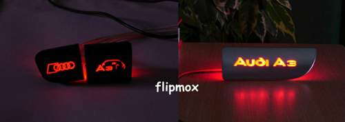

da mein Auto noch etwas auf sich warten lässt, hier mal erste Bilder von den Blinddeckeln auf dem Schreibtisch.
Bei mir hats nur 2 Tage gedauert, bis die Teile da waren.

Hallo zusammen
Hab vorhin nochmal geguckt als es endlich mal dunkel war und nicht regnete...
Sieht wirklich Hammergut aus der stilisierte A3!
Passt farblich gut zum Rest und auch beim betätigen des Helligkeitsreglers stimmt die "Anpassung" noch!
Ein kleines, aber sehr schönes Detail das nicht jeder hat, nicht zum angeben aber zum dran freuen.
Danke Thomas (CarGravo) :)

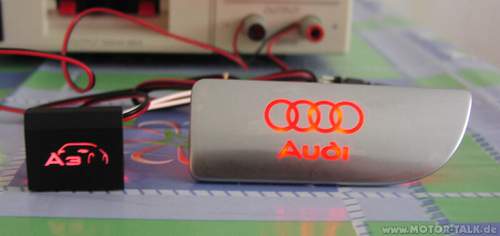

Hallo zusammen
@"Cooperius":
seid doch mal so nett und postet noch ein paar Bilder vom Ergebnis bei euch. Bin gespannt was ihr euch habt basteln lassen.
Sorry, kam erst jetzt dazu, hatte heute keinen guten Tag irgendwie.
Bitte entschuldigt meine nicht vorhandenen Fotografiekentnisse, Belichtung was ist das?
Ich denke aber man sieht es doch recht gut.
Roland
Beleuchtete-logos-2
schaut gut aus. Ich hab auch die Blende, gefällt mir sehr gut.
Bei solchen Aufnahmen bei Nacht besser ein Stativ verwenden, oder die Kamera irgendwo abstellen. Bei der hohen Belichtungszeit werden die Bilder sonst schnell unscharf, da man immer etwas zittert.
So, oder so ähnlich muss es wohl sein. Lass mich da aber auch gerne korrigieren.
