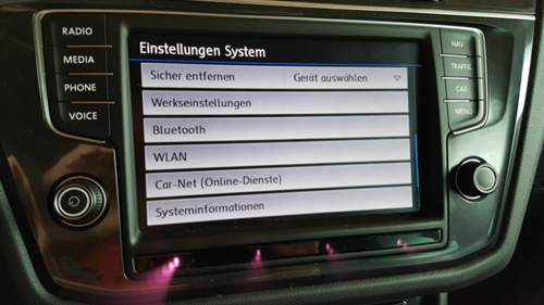

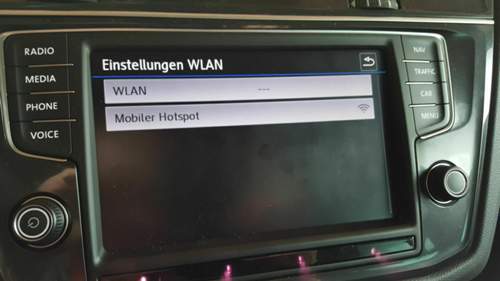

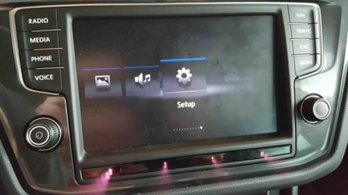

Ich habe die Bilder in entsprechender Reihenfolge hochgeladen. BT-Tethering wird nicht benötigt, die Einrichtung läuft über WLAN im Menue des Info-Systems bzw. des mobilen WLAN-Hotspot des Smartphones. Die Bilder sind weitgehend selbsterklärend: bei Bild2 natürlich WLAN auswählen, im Bild3 die noch nicht belegte Schaltfläche WLAN auswählen, dann zum S6 wechseln und den Mobilen Hotspot wählen, der wie in Bild5 aktiviert wird und dann zu den Infos in Bild6 führt. Den dortigen Anweisungen folgen, und es geht zurück zum DPro, wo (ohne Bild) der Netzwerkschlüssel abgefragt wird. Hat man den eingeben, wird die Verbindung aufgebaut und ist wie im Beispiel Bild7 und 8 ersichtlich.
