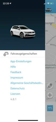

So - aus welchen Gründen auch immer klappte es jetzt. Car Net läuft soweit. Allerdings kann man über die App nicht wirklich was machen. Habe nur diese Ansicht. Auch der Fahrzeug Zustandsbericht klappt nicht.
@whoareyou3004 schrieb am 20. Juni 2019 um 22:27:26 Uhr:
Ja, das kaum was mit der App geht ist bei mir genauso. Man kann Zustandsberichte nur anfordern aber in der App nicht anzeigen. Die Berichte kann ich mir auch nur im Webbrowser anschauen, steht aber bisher nichts drin.
Unter Fahrzeugeigenschaften findet man auch die Liste der Onlineziele. Ein neues Ziel kann man durch suchen direkt in der Kartenansicht finden und dann mit dem blauen Button ans Auto senden.

@achimebert schrieb am 21. Juni 2019 um 08:16:56 Uhr:
Da stehen auch nur Warnungen und Hinweise drin, die Du auch im Auto bekommst.
Also Sprit, Ad-Blue.Waschwasser leer, Reifendruck prüfen, Ölstand zu gering etc. Ist alles oben genannte im grünen Bereich, gibt es auch nichts zu melden. 😉
Ansonsten nur der km-Stand der letzten Abfrage
