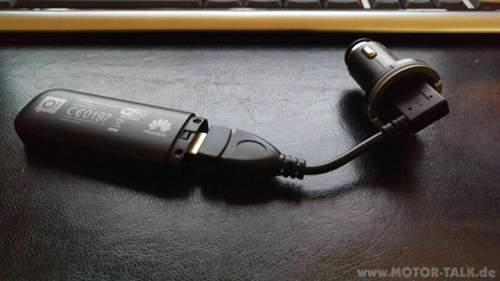

Ganz ehrlich den Stick hinten anzustecken wäre mir zu gefährlich. Denn bricht dir irgendwann einer von deinen hinteren Beifahrerin ab.
Dafür gibt's 90° USB Winkeladapter. Da ist die Gefahr geringer. Aber im Kofferraum wird da schon niemand anstoßen.
Ich hab mir da eine Kombo zusammengestellt womit ich das Ding flach an die Verkleidung packen kann (siehe Bild)
Imag0544
@flofloi schrieb am 28. Oktober 2016 um 20:56:01 Uhr:
@chevie schrieb am 28. Oktober 2016 um 20:54:05 Uhr:
Genau die Utensilien habe ich mir auch besorgt.
Im Kofferraum sitzen bei mir auch nur selten welche. 🙂

Dachte du meinst mit "hinten" den hinteren USB Anschluss (hinter der Armlehne). Ich hab meinen Stick im Kofferraum an der 12V Steckdose mit einem 5 cm Kabel an die Seitenverkleidung (mit Klettband) "geklebt"
