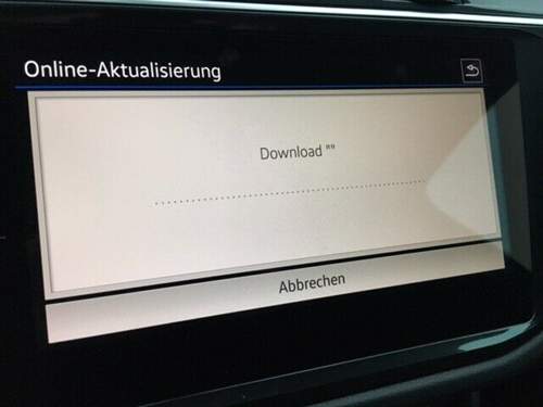

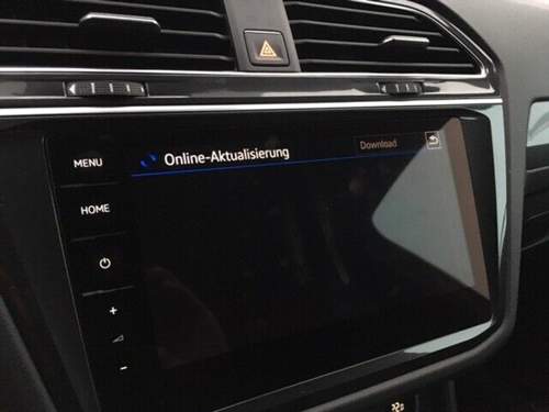

Bei mir bleibt die Aktualisierungsseite seit vorgestern hängen... Gehe ich auf "abbrechen", kommt "Online-Aktualisierung" und weiter geht's nicht...
Jemand ne Idee was ich machen kann?
Nochmal Fz löschen und neu anmelden?

Bild 1 hatte ich letzte Woche auch mehrmals. Musste auf abbrechen und dann konnte ich die Länder wieder anwählen. Mit der 2018er Version wollte ich das gar nicht mehr versuchen und habe gleich die SD Karte genommen.

Abbrechen geht leider nicht... bzw kommt dann eben Bild 2.
Wie meinst SD-Karte?
Bild 2 kam bei mir nicht. Wenn ich auf Aktualisieren gegangen bin konnte ich die Länder wieder runterladen.
Zur SD Karte:
https://www.motor-talk.de/.../...ration-kartenupdate-t5857869.html?...
Runterladen, entpacken und auf SD Karte kopieren.
Gruß Scoty81
