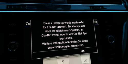

Hallo Leute,
ich brauche mal eure Hilfe. Ich bekomme CarNet an meinem AllSpace einfach nicht aktiviert.
Das Fahrzeug ist über die FIN Registriert.
In der App und auf der Webseite wird mir mein Registrierungscode angezeigt.
Sobald ich diesen jedoch eingebe, erscheint die Meldung:
"Dieses Fahrzeug wurde noch nicht für Car-Net aktiviert...."
Kann aber nicht sein. Ich sehe meinen AllSpace ja im Benutzerkonto unter Fahrzeugverwaltung - Fahrzeugübersicht.
Was kann ich tun?
Img-20191228
Wenn dein Registierungscode älter als 14 Tage ist geht es nicht, war bei mir auch so.
Musste in der App das Fahrzeug löschen und dann wieder neu hinzufügen.
Danach bekam ich einen neuen Registierungscode mit dem klappte es dann.
Gruss Frank

@FrankTiguanAllsace schrieb am 31. Dezember 2019 um 17:43:04 Uhr:
Gruss Frank
Danke, genau das war mein Problem.
Nun geht es. Trotz der Neuregistrierung wurde mir aber der gleiche Aktivierungskey angezeigt. Egal, jetzt geht´s ja.

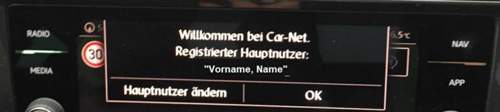

Oftmals in unregelmäßigen Abständen erscheint bei mir die Meldung:
"Willkommen bei Car-Net. Registrierter Hauptbenutzer: Vorname, Name"
(siehe auch Bild im Anhang)
Ich habe bisher noch nicht herausgefunden, warum diese Meldung kommt.
Eigentlich bin ich doch schon registriert, warum also nochmal diese Information.
Außerdem muss man die Meldung mit OK bestätigen, sonst ist das Display blockiert.
Wenn meine Frau hat sich auch schon beschwert, warum da mein Name auftaucht, wenn Sie doch im Auto sitzt.... :rolleyes:
(meine Frau ist übrigens als Gast-Benutzer bei Car-Net eingerichtet)
Kann mich evtl. jemand aufklären warum diese Meldung manchmal aufpoppt?
Ist leider machmal sehr nervig....
Ist übrigens ein DiscoverMedia aus einen 2020 Tiguan.
