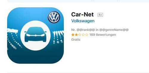

Wenn ich das jetzt alles richtig verstanden habe, muss ich mir die Car Net App aus dem App-Store runterladen damit alles funktioniert?

Carnet-app
