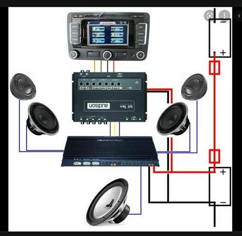

Guten Abend,
Wenn dieses Thema schon mal irgendwo bearbeitet wurde, dann entschuldige ich mich vorab, da ich durch die Suchfunktion nichts gefunden habe ! Vorab möchte ich auch erwähnen, dass ich ein Laie in Sachen Car-HiFi bin.
So, zum Thema: Ich habe ein vermeintlich günstigen Vorverstärker auf eBay-Kleinanzeigen gekauft, mit dem Gedanken ein Plug & Play Verstärker erworben zu haben.
Hierbei handelt es sich um ein Axton a500dsp und beim anschließen kam natürlich auch kein Sound aus den Lautsprechern, was mich natürlich stark verwundert hat, bis mir ein Fachmann aus einem Car-HiFi-Shop genervt erklärt hat, dass man zu einem Vorverstärker auch einen Verstärker/Endstufe braucht.
Da ich nun auf den Vorverstärker kleben geblieben bin, finde ich mich immer weiter mit dem Gedanken ab, doch mehr als eine P&P-Smart-Endstufe zu verbauen, damit nicht alles umsonst ist, auch wenn ich da absolut keinen Bock drauf habe (Strom legen usw).
Nun die Frage: Was für einen Verstärker brauche ich, um den Vorverstärker zu betreiben ?
Mir ist klar, dass ich jede Endstufe anschließen kann, jedoch gibt es Allerlei Varianten was die Kanäle betrifft.
Ich glaube, die Kanäle werden genutzt um Front/Rearsysteme anzuschließen, jedoch will ich meine Serienlautsprecher behalten und nichts an der Hardware verändern, sondern nur nachrüsten.
Würde dementsprechend eine 1-Kanal Endstufe reichen ? Wenn ja, dann doch lieber 2 Kanal um eine Reserve für einen Subwoofer zu haben ?
Über einen aktiven Subwoofer habe ich auch schon nachgedacht, da ich das Budget jedoch klein halten will, denke ich kann ich mit einer Endstufe mehr reißen als mit einem aktiven Sub.
Oder hat für mich jemand noch eine andere Alternative?

Du hast Dir eine DSP ohne Endstufen Anteil gekauft.
Da kannst Du die Anlage einstellen bzw. einmessen!
Du kannst jede beliebige Endstufe nehmen.
André
PS: Das Bild soll Dir als Beispiel dienen.
Schaubild

Der Axton a500dsp ist wie gesagt ein Dsp Vorverstärker. Der bräuchte nun für jedes Ls Paar eine Endstufe. Also ne 4-Kanal.
Ich gehe mal davon aus, dass die Türen nicht gedämmt werden und auch nicht wenn nötig Stromkabel gezogen werden sollen.
Hier bietet sich jetzt an, ne richtige PnP Endstufe zu benutzen.
1. Möglichkeit 89 Euro
Von Pioneer gibts eine mit 4x45 Watt (habe ich selber schon 2x verbaut) die so klein ist, das sie überall Platz hat und mit dem Boardnetz gespeist werden kann.
Also man braucht keine extra Stromversorgung. Die funktioniert sogar mit Chinch, sodass der Axton Dsp auch verbaut werden kann.
https://www.caraudio24.de/.../...mit-400-Watt-RMS-180-Watt::32365.html
Die reicht völlig für die org VW Lautsprecher und du hättest die DSP Funktionen der Axton auch.
2. Möglichkeit ca 300 Euro
Axton A592DSP ohne extra Strom 4x50 Watt rms. Das wäre die richtige Version gewesen. und die andere wieder weg.
Von Kicker gibts auch noch ne Mini DSP mit 4x50 Watt rms kostet auch 270 oder Helix Match 600 Euro dann aber mit nem separaten Kanal für nen passiven Sub.
Ich kenne mich jetzt nicht mit dem Golf 8 aus, aber wenn der den gleichen doppelten Ladeboden hat wie der 7er dann bietet sich hier in Kombi mit Möglichkeit 1 und 2 nen aktiver Sub von Axton an
Bauhöhe nur 12,5 cm
https://www.axton.de/...bwoofer-fuer-die-reserveradmulde-100w-rms.html
So ein Quadlock wird noch benötigt damit es PnP wird (ich weiß nicht ob der richtig ist, da muss man sich erst den org. anschauen).
https://www.caraudio24.de/.../...udi-Seat-Skoda-VW-ab-2012::39035.html
Der käme dann ins Radio hat dan Iso Abgriffe für den Verstärker bzw Dsp und geht dann weiter wieder in den org. VW Quadlock.

Das Pioneer spricht mich sehr an, jedoch frage ich mich, ob es reicht den Verstärker nur per Chinch mit dem Vorverstärker zu verbinden.
Läuft auch die Energieversorgung über die Chinch Kabel ab ?
Dann würde die Verbindung doch so laufen:
Radio - a500dsp - D1004
Von Radio zum a500dsp über den P&P Stecker und vom DSP zum D1004 über Chinch.
Richtig ?
Ich glaube, dass es am sinnvollsten wäre die A592DSP o.Ä. Modelle von Axton zu holen, da ich auch bereits den P&P Adapter von Axton hier liegen habe und es für einen Umtausch zu spät ist.
Ich sehe auch ein Problem, dass ordentlich zu verstauen, da der Golf 8 nicht wirklich viel Platz bietet durch den neuen Aufbau. Da war es im Golf 7 freundlicher. Die DSP konnte ich noch verstecken, aber wenn ich noch ein Teil dran hätte, wäre es kritisch.
Was würdest du in meiner Situation machen ?
Bei welcher von den beiden Varianten hätte ich mehr von ? A500DSP behalten und D1004 dazu kaufen oder komplett auf A592DSP wechseln ?
Guten Morgen,
die Pioneer braucht natürlich auch Strom. Plus und Minus. Die kann auch vom Radio Stromnetz gespeißt werden, da die max Leistungsaufnahme 15A beträgt. Die wird auch nicht heiß, sodass die hinter dem Handschuhfach Platz finden kann. Ich hatte die bei meinem 5er hinter dem Radio verstaut. Also ich hab die hinten in die Mittelkonsole runter gedrückt.
Die ist jetzt nicht das Leistungswunder aber für die org VW Lautsprecher, PSS od. Philips meistens, haben ne Belastbarkeit von 20 Watt und nen hohen Wirkungsgrad, da hat die schon richtig Pegel gemacht. Habe damals sogar die Eton Pow 200.2 damit befeuert.
Klanglich besser ist warscheinlich die A592DSP. Hat ne viel höhere Dämpfung und ne bessere Kanaltrennung. Die kleine A540, das kleinere ältere Model mit 4x30 Watt, hab ich in nem Passat gehört. Der fehlt es aber einfach an Leistung. Klanglich super aber man kann nicht wirklich lauter machen als ohne.
Persönlich würde ich direkt die A592DSP nehmen
Einfacher, klanglich warscheinlich besser, nicht so irre von der Installation
Amazon 269,- hab ich gerade gesehen
https://www.amazon.de/.../ref=pd_lpo_1?pd_rd_i=B08LPMP129&%3Bpsc=1
Der Golf 7 kann angeblich 30 A ab vom Bordnetz. Jedenfalls hat der Oliver Weiß von ARS24 da schon ne Match 54 direckt angeschlossen.
Wenn der 8er das auch abkann, kann man den A592 DSP direkt separat mit Strom speißen. der zieht max 20A.
Dann kommen da 4x76 Watt raus.
Das ist dann ne richtige Hausnummer für die Ls.
Für die gibt es auch ne Fernbedienung falls man später mit nem Sub erweitern möchte.
Dadurch wäre das meine erste Wahl
