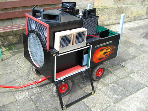

Hallo Zusammen,
ich habe einen Bollerwagen zusammen gebaut. (Bilder im Anhang)
Nun ist die Car-Hifi-Anlage noch nicht so das wahre und ich suche Verbesserungen in Klang und Lautstärke. Der Mittelteil wird auf jeden Fall aus einem anderen Holz gefertigt (im Moment Kiefer Billigbretter ausm Baumarkt) um einen besseren Klangkörper für die Lautsprecher zu schaffen.
Das wichtigste ist die Stromversorgung. Ich benötige eine neue Batterie mit ordentlich Kapazität um eine kleine Endstufe zu betreiben. Hat da jemand einen guten Tipp?
Hat jemand eine Idee für eine Stromsparende und trotzdem leistungsfähige Endstufe?
Hat jemand vielleicht sogar so eine daheim übrig?
Dann zu den Lautsprechern.
Unten sind Clarion SRE 1321R 13cm verbaut und oben Ersatzlautsprecher für das Amaturenbrett vom Golf II. Für ein Lautsprecherupgrade wäre ich auch nicht abgeneigt.
Leider habe ich mein Radical Audio System vom Golf verkauft. Aber das wäre wohl etwas zu dekadent 😛
Ein paar Vorschläge oder Angebote wären echt super.
Danke.

Bei den Endstufen, die da in Frage kommen, kannst du kaum Unterschiede im Wirkungsgrad finden, allenfalls schwankt es zwischen 50 und 60 %
Sorge zum Stromsparen lieber dafür, daß eine möglichst kleine Endstufe ausreicht, in dem du Lautsprecher mit hohem Wirkungsgrad kaufst, also nicht solche, wie du sie momentan gerade verwendest.
Nenne mal ein Budget für alles, wenn ich dann dazukomme, schaue ich mal, ob man aus dem Low-Budget-Beschallungsbereich irgendwas für dich kombinieren kann.
Eine brauchbare Endstufe für mit Sicherheit gut unter 20 , mehr brauchst du vermutlich nicht, das wären 2 x 60 Watt RMS.
www.ebay.de/itm/Endstufe-Signat-ROC2-/200806203670
Als Erstes fällt mir auf, dass die Lautsprecher überhaupt kein richtiges, abgedichtetes Gehäuse haben und zudem alle ins gleiche Volumen spielen...
Wenn die Lautsprecher richtig verbaut sind, reichen das Radio und die vorhandene Batterie wahrscheinlich sogar schon aus.
Und falls es dann doch noch zu leise ist, wäre der nächste Ansatz, wirkungsgradstärkere Lautsprecher (z.B. Breitbänder) zu verbauen.

Einer der "üblichen Verdächtigen" wäre z.B. der Visaton BG20 - wobei der einiges an Volumen braucht.
Mein persönlicher Geheimtipp für sowas ist der Visaton FRS8M im Rudeleinsatz - preiswert (9,90 bei Thomann), einigermassen laut und kommt in 2l BR bis 100Hz runter.

ist ja lustig leute. für was baut ihr die wagen? wenn ihr am auto bastelt auf den hof,oder zum grillen?...
ich bin zwar kein genie,aber bisschen anders würde ichs machen.
ich denke mal das ein markenradio neuerer bauart(ca.10 jahre) von der leistung voll ausreicht.
den grundkasten in 4 sektionen für die 4 lautsprecher aufteilen,vielleicht auch unterschiedliche größen.
um klang zu kriegen,die LS so groß wie möglich,also 16,5 cm. die kiste mit deckel verschließen. das radio würde ich auf den deckel in ein separates gehäuße aus alu oder sperrholz stecken und evt. mit lüftern vor hitze schützen.
die batterie würde ich einfach hinten an die kiste offen dran hängen,vielleicht mit einer art verkleidung schützen,mehr nicht.
wen die leistung nicht reicht-großen autoverstärker wäre mir zu teuer und braucht zu viel strom.
einen mini-4 kanalverstärker von conrad für 25-30 euro. die sollen ca. 30 RMS haben etwas größer als ne ziggischachtel.
so ein bollerwagen soll ja spaß machen und wenig kosten,oder?
wie wäre es mit solarstrom als ergänzung und spaß? möglichkeiten giebts da viele...also viel spaß noch beim basteln.
