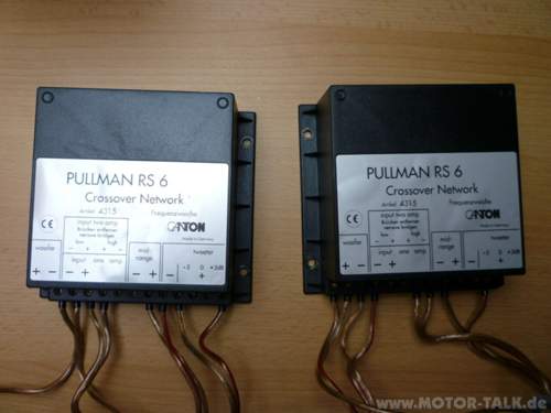

habe von einem Freund ein Canton 3 Wege System mit 2 Pullman RS6 Frequenzweichen geschenkt bekommen. Jetzt wollte ich das Soundsystem an einem ganz Normalen Autoradio testen. Ich weiß nämlich nicht ob ich das System jemals in mein Auto einbauen werde. An den zwei Frequenzweichen sind jede Menge Kabel dran und ich würde jetzt gerne einen Anschlussplan der Weichen haben.
Habe zwei Bilder der Weichen angehängt.
Währe nett wenn mir jemand die Anschlüsse der Weichen erklären könnte...

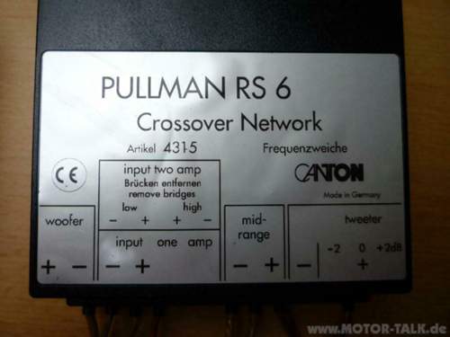

Die Anschlüsse für den Woofer weiß ich, die Anschlüsse für die Mitteltöner und die Hochtöner weiß ich auch. Allerdings finde ich mich nicht an dem Input bereich zurecht... Ich möchte das System wenn überhaupt an das Normale Autoradio anschließen. D.h. eine Plus und eine Minus Signalleitung vom Radio (Da wo auch eben die normalen Boxen angeschlossen werden). Muss ich die Audiokabel dann nur an die beiden fett gedruckten + und - des Input one Amp anschließen ? Oder brauche ich die zeichnung des oberen input two Amp ? Ich blicke da nicht so richtig durch....
Von diesen Weichen habe ich zwei Stück mit jeweils drei Lautsprechern.
Vielen Dank schonmal für die Hilfe....

Die Weichen sind für Bi-Wiring ausgelegt. Das heißt, daß man vom Verstärker zwei Sätze Kabel durchs Zimmer legt und z.B. die Tieftöner als Paar A und die Mitteltöner zusammen mit den Hochtönern als Paar B betreibt - oder umgekehrt.
Ebenfalls geht Bi-Amping damit. Dann schaltet man die Lautsprecher nicht als Paar A und B am selben Verstärker, sondern bedient sich zweier getrennter.
Man kann das natürlich auch alles bleiben lassen und die "normal" als ein Paar betreiben. Dafür sind vermutlich Verbindungsstücke dabei.

Sehe ich das richtig:
Subwoofer an Anschluss Woofer + und -
Signal vom Autoradio an Input + und - (one Amp Bereich)
Mitteltöner an mid range + und -
und Hochtöner an + und -
Oder muss ich da noch irgendwelche Brücken setzen damit das Teil wie eine ganz normale Weiche funktioniert ?
Und direkt noch eine Frage: Muss ich da unbedingt eine Endstufe vorschalten oder reicht auch ein ganz normales Radio ? Ich frage deshalb, weil mein Vorredner etwas von einer zweikanaligen Anschlussweise geredet hat - mit Kanal A und B. (Irgendwie stehe ich gerade aufm Schlauch...)
Wie gesagt ich denke das Teil wird warscheinlich nicht in mein Auto kommen ich will es nur Testhalber anschließen um zu sehen wie davon der Klang ist und ob die Weichen richtig arbeiten. Dafür bräuchte ich nur einen Anschlussplan der Weichen....

Anschluß ist so richtig, wenn dann der Ton aus allen TT,MT und HT kommt sind die Lautsprecher und die Weiche ok.
Auf KEINEN Fall jetzt auf two Amp einen Verstärkerkanal anschließen.
Sollte aber nur auf dem Tieftöner ein Ton kommen sind die Lötbrücken im Innern der Weiche (Serienzustand) entfernt worden - bedeutet für dich, einen weiteren Endstufe/Radiokanal auf two Amp anschließen. Jetzt sollten alle Lautsprecher funktionieren wenn sie nicht defekt sind.

Ist richtig.
Sollte das nicht gehen, kannst Du die Two Amp-Anschlüsse verwenden, indem Du sie parallel zueinander anschließt.
Nein.

Hallo, ich habe das selbe System wie der TS und es an den Computer angeschlossen.
Der einzige Unterschied bei mir ist, dass meine Kabel nicht bei + - (One Amp) sind ,sondern rechts davon unter "High"
Kann mir jemand vielleicht erklären was es mit - + low + - high zu tun hat?
Es funktionieren alle Komponenten, aber ich wollte wissen ob ich vielleicht mehr Bass bekomme wenn ich es links (wie der Threadsteller)
anschließe.
