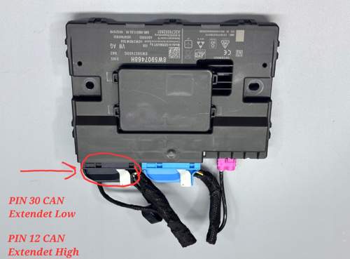

Abend liebe Leute, ich wollte bei meinem Audi A4 B9 ein Active Sound System von Maxhaust anschließen. Allerdings weiß ich jetzt nicht wo die Can Bus Leitung hier hinten ist. In der Anleitung steht gedrillt Orange schwarz. Kann mir einer vielleicht sagen wo was mit welcher Farbe ich das jetzt verbinde

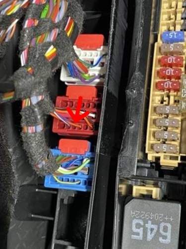

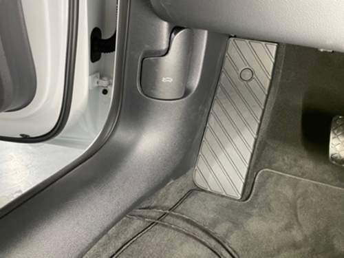

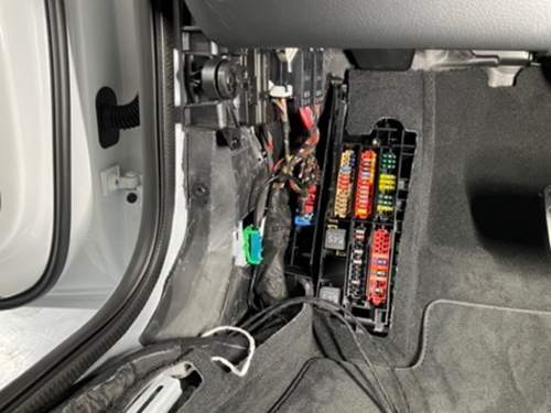

Hey. Nach langem suchen in etlichen Foren habe ich vorhin die passende Lösung gefunden - allerdings beim A5 F5 Sportback.
Im Fußraum (Fahrerseite), links neben dem Sicherungskasten…
Hinter der Verkleidung sitzen 3 Stecker (unterste ist blau).
Im mittleren Stecker sind zwei Leitungen (Lila und Orange) verdrillt.
Das sind Can high (lila) und Can low.

Can-Bus Extended findest du am Gateway STG unter der Rücksitzbank.
