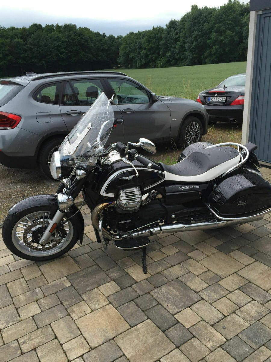

Themenstarteram 21. Juni 2015 um 16:21
So, hab sie heute abgeholt und bin echt begeistert...! 2 Jahre alt und keine 300 KN gelaufen!!!!
Wie habt ihr euer Navi montiert? Fotos?
Verstehe noch nicht ganz die Funktion der Wegfahrsperre. Warum geht die Alarmanlage los, wenn ich die große Taste drücke?
Danke schon mal!
