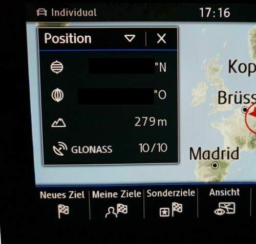

Evtl. ist über die OBD ja was zu finden, was die Ursache sein könnte für das merkwürdige Verhalten des Navis.
Kann ja sein, dass der Erstnutzer des Fahrzeuges dort irgendwas verändert hat - z. B. Galileo oder Glonass freigeschaltet.
Foto von Florian333
Zu dem Foto: bei mir steht da GPS statt Glonass...
