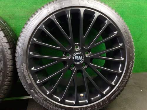

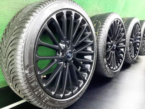

Moin, ja richtig, das Problem ist der Reifen. Die Felge 8x18 ET45, die mich interessiert hat eine Traglast von 690kg. ( https://www.rh-alurad.com/felgen/ar-1-felgen ) und ist für Caddy MAxi freigegeben. Die gewünschte Reifengröße ist 225/40 18. Das Fz. wird nicht zum Lastentransport eingesetzt sondern als 1-Mann-Minicamper.
Mit "einem Sachverständigen reden" heisst, er soll mir die Rad/Reifenkombination mit LI 92 eintragen, oder was macht der konkret für die Problematik? LG

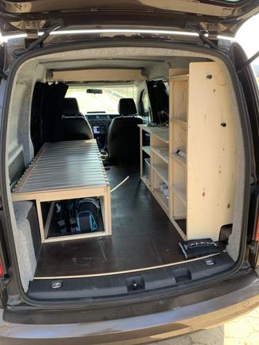

das Fahrzeug hat eine LKW-Zulassung und nur 2 Sitze ... :-) Der Ausbau ist simpel und wiegt nichts. (Foto anbei) Danke für die vielen Tipps.

Die Lkw Zulassung ist ja wohl hinfällig wenn man sich das Bild anschaut ;).

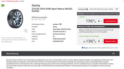

Auf einmal habe ich doch einen Reifen in 225/40 18 mit Lastindex 95 gefunden.
"Sunny Sport Marco NA302 Runflat 225/40 R18 95W". Teuer und NoName, nicht die eleganteste Lösung.
Li95
Den darfst du doch gar nicht fahren, da Runflat ;).

Die Prüfer werden ein §13 (Einzelgenehmigung?)-Gutachten erstellen, wonach ich Reifen mit Lastindex 92 (statt 93) auf dem Caddy Maxi fahren kann. Das Gutachten kostet 42,- Euro plus die Eintragung in die Papiere bei der Zulassungsstelle. Bedingung ist einzig, dass der Fahrer die pro Rad 20kg niedrigere maximale Zuladung beachtet, weitere Bedingungen gibt es nicht. Damit wäre der Weg frei für die handelsübliche Reifengröße 225/40 R18 in Lastindex 92 auf dem Caddy Maxi.
